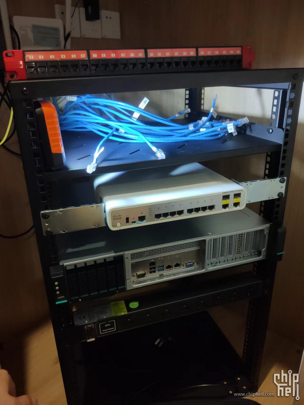

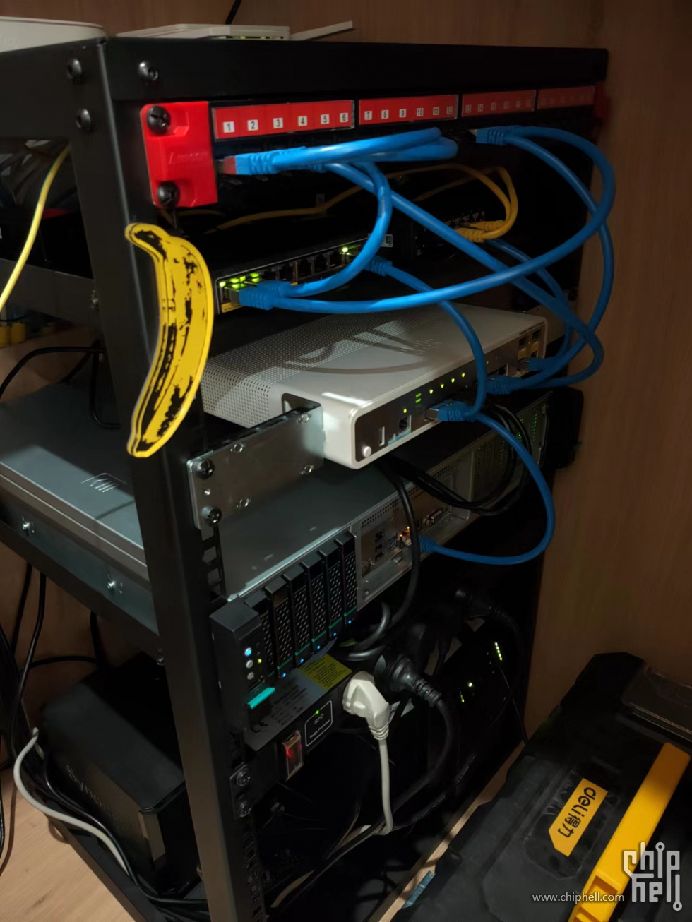

1. 我靠竟然有人挖坟,那就把最后的方案更新一下供大家参考
2.最终用了以下配置:x10DRL-i(24pin+8pin cpu x2,1150¥)、E5-2630 v4 x2、ddr4 2133 samsung 16G x2、勤诚RM252机箱(咸鱼1700)、长城CRPS 550W 225MM 电源笼、LITEON PS-2551-9L 550W 电源(和机箱一起买的)、LSI 9364-8i 1GB cache with Battery(cacheacde pro 399咸鱼)
