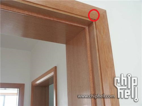

看来大家都推荐有线,刚才比划了下从主卧拉光纤走线有点麻烦,门框那里不太好走,从地面走担心扫地机器人给扯断了,有没有坛友说说门框那边应该怎么过?

发表于 2023-9-27 13:55 | 显示全部楼层
RenaissanceFlow 发表于 2023-9-27 13:31
看来大家都推荐有线,刚才比划了下从主卧拉光纤走线有点麻烦,门框那里不太好走,从地面走担心扫地机器人给 ...
可以打眼吗?特别小的那种,我在老家拉隐形光纤,在门框如图所示位置打了一个直径3mm左右的孔,用织毛衣的那个钩子把光纤勾了过去,要不是钩子太粗,2mm直径就够
这个位置里面是发泡胶,捅一捅可以通过去

可以打眼吗?特别小的那种,我在老家拉隐形光纤,在门框如图所示位置打了一个直径3mm左右的孔,用织毛衣 ...
门框喷漆改过色,恐怕不好打孔了
