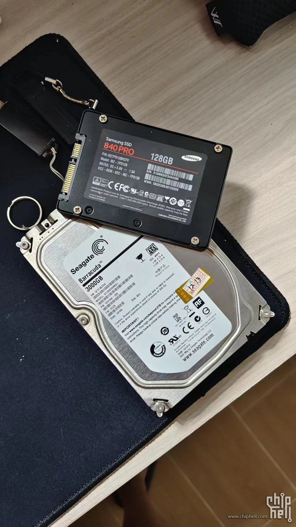

这几天装起旧机器,发现数据盘有点卡,一扫就发现不少坏道;直接就换硬盘;
换了西数的770黑盘2t,原本买了2个的 发现只能装一个 4t本地没货 还是勉强能用
正题来了  主板是微星的Z87GAMING ITX 就是PCIE转接一个2TB的NVME盘 装好系统后 USB那边 U盘的速度写入只有38M/S左右
到底是驱动问题还是什么呢,折腾过程是 :主板BIOS刷入NVME模块支持启动不用做从盘
后来发现U盘速度死活跑不上去  以为是WIN10问题  重新装回win7  不行,再把旧的三星840pro装回去 装个系统 还是不行
都不知道咋回事  真的有点换新机的冲动了 U盘不常用 但这速度看着糟心
