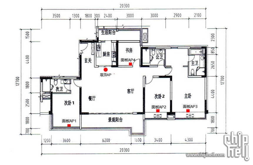

     我新房装修,打算安装2.5G有线和AC+AP无线网络,现正在水电改造阶段。
     网线我已购买了7类网线,AC和AP设备打算选择TP-Link的设备。房子是套四的,为保证WiFi覆盖,我打算在客厅吊顶放一个吸顶AP,四个房间各安装一个86型的AP面板。AP安装的位置计划在下图的点位。
    我没有安装使用过AC+AP的设备,不确定在这套四房子内安装5个AP是否合理?是否会因发射信号过多,反而影响WiFi的下载/上传速率?
    故在这里发帖请教下大家,麻烦大家帮忙指点,谢谢。
    我打算选用的AC和AP设备如下:
AC:TL-R5010PE-AC;
AP:①在客厅过道处的吊顶内暗装1个圆形吸顶AP,型号“TL-XAP6000GC-PoE/DC”,接DC供电保证功率(R5010带不动);②4个房间各用一个86面板AP,型号“TL-XAP6030GI-PoE”,用AC的网线供电。

2个吸顶我怕搞不定,楼上有同户型的邻居在吊顶内装了2台小米的WIFI6无线路由器,组Mesh,但还没有搬家去住,好不好用还不清楚。
我现在家里用的无线路由器,5G频段信号穿过两面墙就弱得只有2格了。故新房打算每个房间都安装一个AP,客厅用一个吸顶希望能把客厅、厨房、阳台、入户玄关等一起覆盖了。因没用过AC+AP,设备多了一是担心不稳定,二是担心信号相互干扰,反而影响速率,特来请教大家。

发表于 2023-9-27 17:03 | 显示全部楼层
书房那个AP4不要,除了吸顶AP开2.4G外其他都不要开2.4G,应该就可以了
只要放2个吸顶的就行了,更何况你选择的是TL-XAP6000GC,没必要上86面板了。位置如下(画橙色圈的即是):
如果装上这2个吸顶,你觉得部分角落还是不行,有强迫症,那么你到时候可以再补,哪里弱补哪里。一般来说没必要。
86面板的耗电也不低的,2个TL-XAP6000GC,你用DC供电的话,预计平时耗电会在40W,满载的话,预计可以达到50W。86面板一个日常使用11W到15W之间,不要说有待机功耗,日常家用肯定会有智能设备,那个是一直连着的,也就是说没有所谓待不待机。
这个是我的经验之谈,我就是这么折腾过来的。而我的吸顶才5407GC,6000GC的信号强度比5407要强多了。

2个吸顶我怕搞不定,楼上有同户型的邻居在吊顶内装了2台小米的WIFI6无线路由器,组Mesh,但还没有搬家去 ...
你都上这级别的吸顶了,还怕不覆盖?对角放,我觉得够了。
发表于 2023-9-27 17:15 | 显示全部楼层
我觉得可以, 干扰问题可以降低ap功率, 总比 ap 穿承重墙好用
而且可以先上一部分 ap 看看效果, 不够再补

感觉客厅那个位置放一个,应该就够全屋覆盖了。充其量主卧那里再补一个有线回程。
谢谢,我之前还没想到可以用2个吸顶AP的方案!主次卧门前过道的吊顶,我让装修公司放一条网线和光纤线过去备用。
我联系的本地TP代理商XAP6000GC报价1740元,6030GI报价820元,书房我要用台式电脑接网线和放NAS,安装AP4还有一个目的是用到6030GI的2.5网口(出),AP4我大概率会保留。
新增一个6000GC,替换AP2+AP3,价格相当。从使用感知的角度(下载、上传),主次卧门前加一个吸顶AP和AP2+AP3相比,哪个更好些呢?

不追求无线千兆的话建议适当降低AP密度,密度太高容易干扰,个人觉得日常用的话吸顶+主卧面板就够了,书房一定要的话就把吸顶往阳台靠
没必要一次性买完,反正网线都有,用几天再查漏补缺
发表于 2023-9-27 20:22 | 显示全部楼层
bewrohsa79 发表于 2023-9-27 17:34
谢谢,我之前还没想到可以用2个吸顶AP的方案!主次卧门前过道的吊顶,我让装修公司放一条网线和光纤线过 ...
我的建议是不急着上面板AP,这个后面想要还是可以加的,至于你说的2.5G接口,买个2.5G接口的86面板一样可以实现啊,吸顶够了。你用了86面板你就知道那个发热量,虽然说坏的几率也不大,但是夏天有时候太热还是会影响数据接收速率的。有条件用吸顶,就吸顶够了。

全5G覆盖的话,个人觉着只需要客厅的吸顶,然后主卧面板补一下卫生间的信号就好了,用TPLINK的无线规划软件画一下就知道信号强度了。
方案1:
吸顶AP:TL-XAP6000GC-PoE/DC    X1
面板AP:TL-XAP6030GI-PoE           X2
POE交换机:TL-SE2106PB               X1
路由器:TL-ER2260T                       X1
吸顶AP放置于书房与公卫之间过道,确保公卫信号。
离吸顶AP较远的主卧、次卧1各装一个面板AP,确保关门后卧室内信号强度。
取消书房、次卧2面板AP,仅保留网口
客厅预留2个网口(电视,IPTV机顶盒)。
方案2:
吸顶AP:TL-XAP6000GC-PoE/DC    X2
              预留220V插座,采用12V供电
普通2.5G 8口交换机:               X1
路由器:TL-ER2260T                       X1
各房间预留网口,客厅预留2个网口(电视,IPTV机顶盒)
