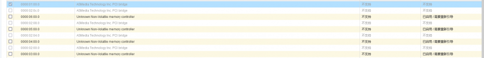

发表于 2024-3-2 16:43 | 显示全部楼层
我是esxi6.7
主板z170
拆分卡本身不能直通,上面的盘可以
开了直通后让重启,但重启之后仍然没有同,还是说需要重启
无论是插在cpu直连通道还是南桥的通道都是这样

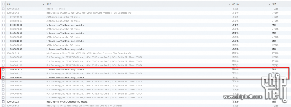

我拿了一块8748,直接把其下挂的设备给直通,并且生效了。
确实很魔法
不过这个8748还有其他用途,不能放在这里。
对于2824,下挂的设备设置直通则重启不能生效。
