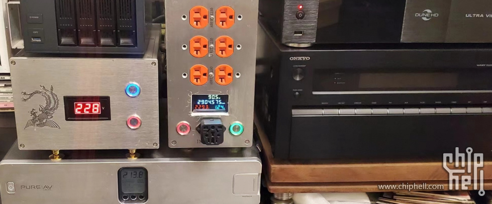

发表于 2023-9-28 20:48 | 显示全部楼层
wei73 发表于 2023-9-28 16:53
说的好,实践出真知!
自己做的,买的我都在用
