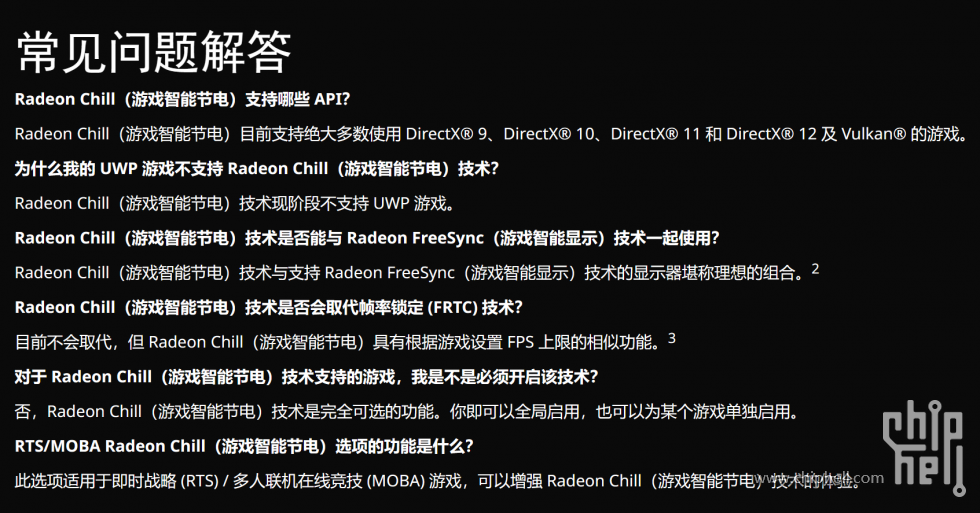

这个玩意的介绍是:

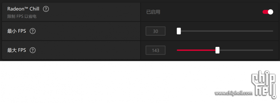

我以为它的功能是:设置一个最低帧,当游戏最小化时使用最低帧来省电、降噪;设置一个最高帧,当游戏最大化游玩时限制到最高帧。一想,完美啊,正是我需要的,赶紧设了个最低30帧,最高143帧。
万万没想到,这玩意判断使用最高帧和最低帧的条件是:有没有在游戏里操作鼠标键盘........
没错,哪怕你游戏一直最大化开着,但不操作键鼠超过n秒(n<10),它就直接把帧数给压到30了。
我手握飞行摇杆,破口大骂

 楼主| 发表于 2023-9-28 11:52 | 显示全部楼层
yoloh 发表于 2023-9-28 11:30
哪怕最大化窗口,鼠标键盘一直不操作,降到30帧没毛病吧。哪有玩游戏不动鼠标键盘的? ...
不摸键鼠10秒钟,就给压到最低帧了。
有没有可能,这时候玩家手里拿着游戏手柄、飞行摇杆...或者在观战、看过场动画

官网这样介绍:

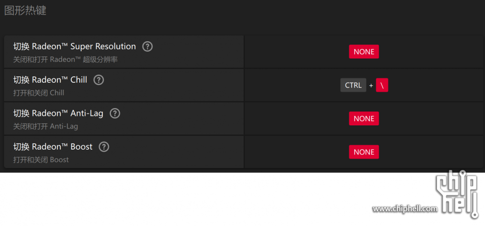

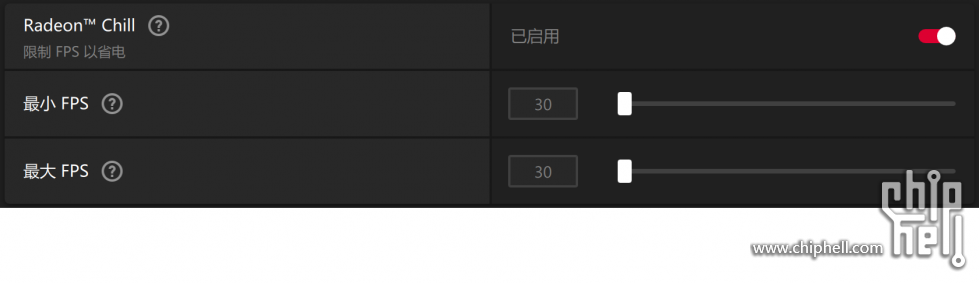

找到一个临时解决方案,实现我的需求【游戏最小化时限制30帧,最大化时限制144帧】
Radeon Chill是可以用快捷键开关的。
于是我把最大最小帧都设为30。这样在最小化之前,先按一下快捷键,就能把游戏限制到30帧。
至于最大化时的帧数限制,面板里还有一个叫“帧数目标控制”的东西,把它设为144就完事了。
