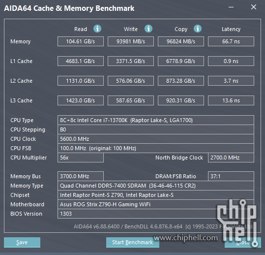

瞅了一下很少人玩新内存...芝奇7200的,主板自动,7400烧机(内存温度~待机40度烧到60度都稳定)...7600几分钟就会报错(温度50),电压也没动,就这么用吧~感觉良好,这种新内存,说是对容量利用效率比较高,核心划分区域利用...就是说内存控制器和以前的工作机制不一样...

图里不是写的有型号吗~strix790H

我这个U体质76分~盒装的...我看到别人晒分...我都不想说话....
这个板子到手BIOS 1202,显示140多分...更新到1303就回归到76分了
