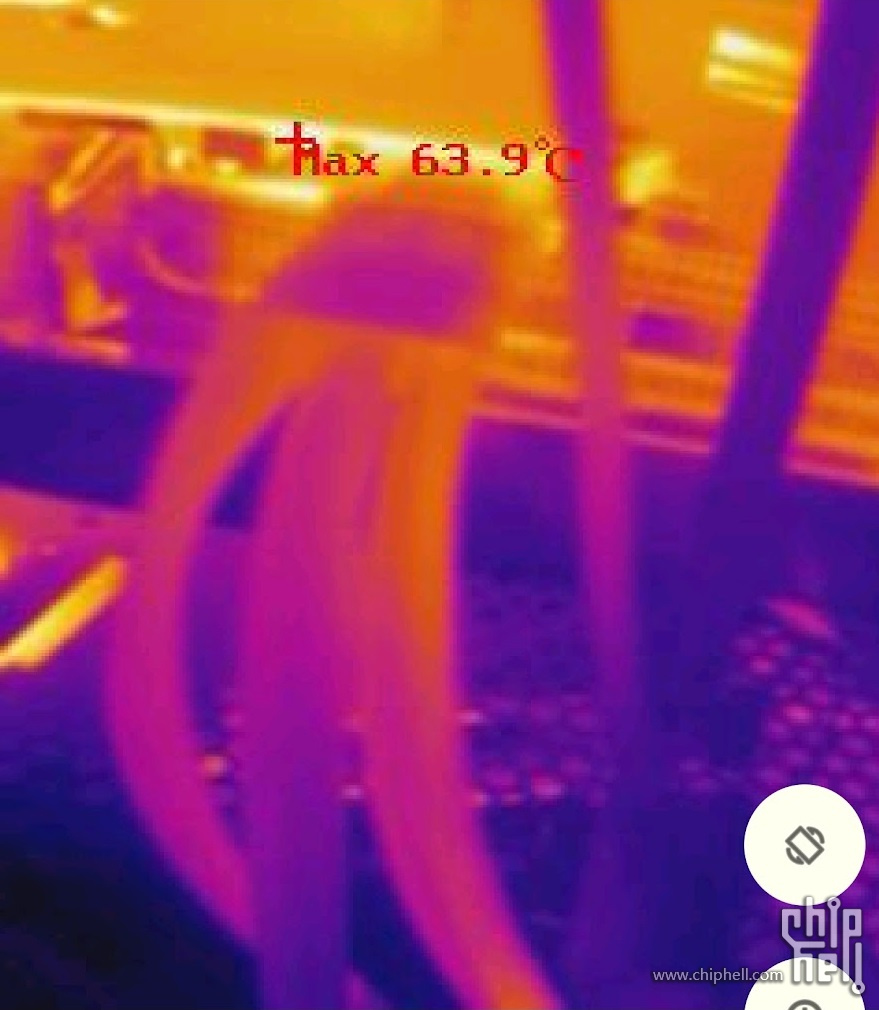

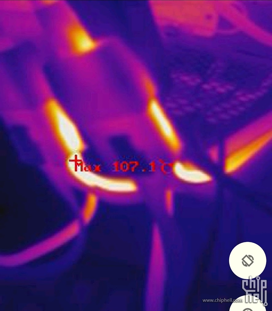

这样电源原配的耐高温阻燃皮的线长时间工作还没有问题, 但是用定制硅胶皮线的就危险了
发表于 2023-9-30 20:44 | 显示全部楼层
有没有想过这个是个例呢,虽然定制线很多都在用18AWG,达不到新标准16AWG的要求,但是温度并不会这么离谱,正常就算是长时间烤机也不会这么高的
这个图二甚至看不出来是接到显卡上的

完全就是你的线的问题,定制线和原装线我都用过,没这么高温度

100度的线你敢用?
发表于 2023-9-30 21:38 | 显示全部楼层
你这是线内阻太大发热了吧
发表于 2023-10-1 00:24 | 显示全部楼层
这是这根线垃圾
不符合标准
换了吧……
发表于 2023-10-1 01:20 | 显示全部楼层
线材都跑到100+度了首先你得看看是不是什么地方接触电阻过大或者端子压接问题导致发热巨大,而不是指望线材耐高温+阻燃强行扛得住如此巨大的发热。。。。。。
发表于 2023-10-1 01:25 | 显示全部楼层
这发帖也算是自救了,楼主赶紧换线吧。。
发表于 2023-10-1 09:12 | 显示全部楼层
你这个线真的有点垃圾了。。。

线的温度肯定低于接头的温度,如果高于了,可能线是断了重新接的。
发表于 2023-10-2 20:04 | 显示全部楼层
线阻太高了,一般是接触端问题,或是线材本身质量问题
发表于 2023-10-2 20:40 | 显示全部楼层
换线保平安

多股线有断的了吧,只能中午玩,早晚着火
发表于 2023-10-3 12:09 来自手机 | 显示全部楼层
Montelucast 发表于 2023-10-2 23:54
多股线有断的了吧,只能中午玩,早晚着火
没错,只能中午用没有事,因为早晚会出事
 楼主| 发表于 2023-10-3 12:13 | 显示全部楼层
weindy 发表于 2023-10-3 12:09
没错,只能中午用没有事,因为早晚会出事
边上没挨着不耐高温的东西没事, 线和插头本身能扛住, 平均每天超过12小时满载跑了快一年了, 说隐患是说万一用的是不耐高温的插头或者线皮或者扎带之类的就午时已到了
发表于 2023-10-4 12:53 | 显示全部楼层
插头的压力永远比线大,因为要偷工减料到线的压力比插头大的话,这个插头甚至无法正常压接上那么细的线。
发表于 2023-10-4 13:11 | 显示全部楼层
我专门加了一个探头在12VHPWR线束插头上,目前测试温度 发现最高也就55℃。海韵自带的线束。丐版4090

你插头部分也是这根线啊,都100度了,插头应该更热才是。赶紧换线吧,别把什么东西点了
发表于 2023-10-6 14:41 | 显示全部楼层
学过欧姆定律就知道
线温度过百,比端子还热,就是线材的问题。就算是铝线也不可能过100
