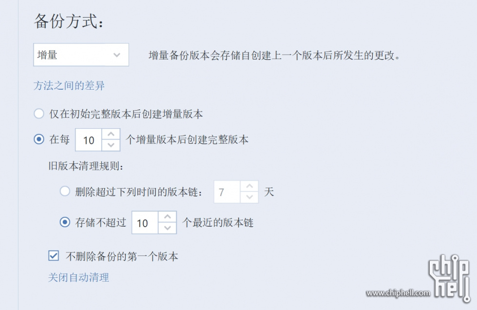

不要瞎折腾。直接买个机械盘挂上,然后弄个定期多版本增量备份计划,把ssd上的重要数据备份到机械盘上。ssd上的坏了就坏了,反正也是冷数据,真的到了用的时候发现ssd上的坏了,从机械盘上拉一份回来覆盖掉就是了。
软件都给你想好了:Acronis True Image
