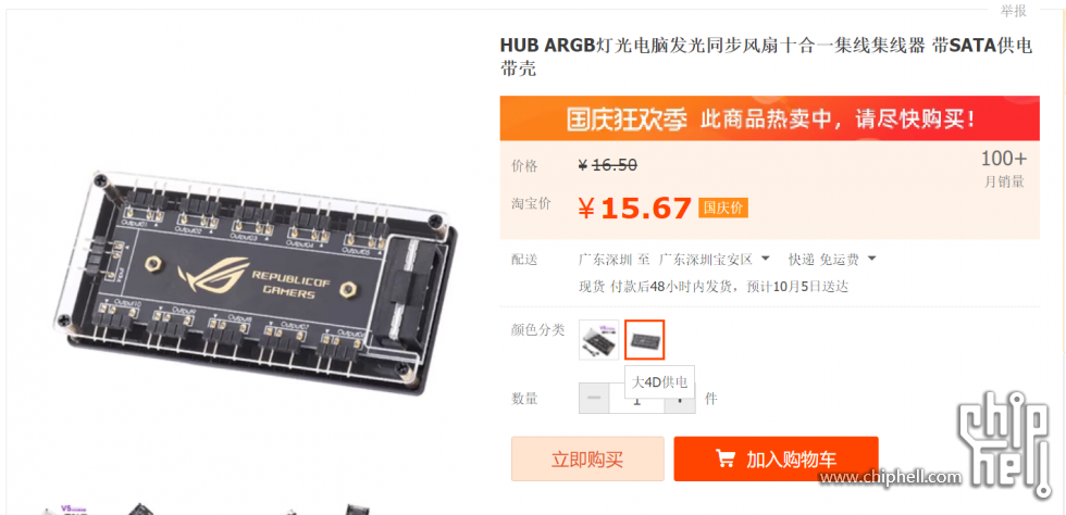

lzyIBM 发表于 2023-10-2 09:51
就不能拍一张你那集线器的图吗,怎么供电的一眼不就知道了吗
能,但是因为我灯烧了,所以都拆了,我可以上商品图,其实这东西需要上图吗?用过的人不都知道集线器怎么接吗?集线器不是只有一种接法吗? 微信图片_20231002110103.png 这种东西不都是长一样吗?为什么需要上图呢?
一头接从电脑电源出来的大4d,一头接主板5v3针或者接主板5v3针分出来得线,剩下的孔位接argb灯,这也不会插错啊,这接口和主板上一样的啊

bigeblis 发表于 2023-10-2 11:39
这种集线器是没有自带转换电源的
看描述你只烧了风扇的RGB,应该怀疑这种风扇的RGB电路设计的不够标准, ...
好的收到,我也这么觉得

slymitec 发表于 2023-10-2 11:29
这个帖子不是讨论主板上的5v ws2812b插针么
另外集线器我记得主要利用SATA的5v供电
我也是这么觉得啊不需要12v转5v的DC2DC
