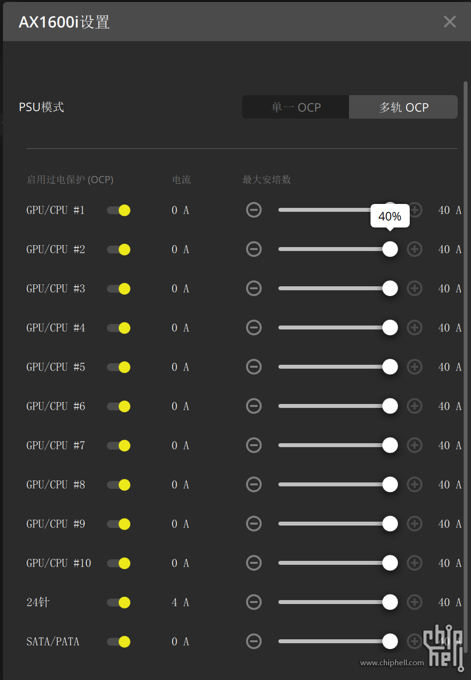

 楼主| 发表于 2023-10-3 19:13 | 显示全部楼层
一个人的世界 发表于 2023-10-3 18:07
分析下你的配置的问题
一、海盗船AX1600I电源? 下图为海盗船AX1600I电源的规格 5V提供30A电流的能力 3.3V ...
这个是我电源海盗船ax1600i上有个 link口可以接到主板上usb接口上,可以通过海盗船自身软件看到5.5v,3v的电压各用电多少a电流。
现在这个截图5v是8.38a,3.3v是3.88a,但是这个是不稳定,我看了5分钟,其中5v目前电脑最大显示的电流是8.88a也就是44.4w,3.3v目前电脑最大显示的电流是4.13a也就是13.629w约等于13.63w,目前累积最大58.03w。
有两个前提:
1.目前电脑因为圣环坏了,所以23个5v 1.08a的圣环一个没接,其他设备都接了。
2.烧的时候电脑刚接好所有线的时候是没有接如此一个外设的,因为不知道接好没,我怕来回拆麻烦,就连鼠标键盘都没接,现在接的外设多所以电流和瓦数会比当时烧的时候电流 和瓦数大。
我现在比当时少接了23个圣环,但是多接了6个外设,4个键盘和1个摄像头还有1个麦克风
已知5v和3.3v是公用180w,我目前没接圣环最大估算58.03w,还剩121.97w
23个圣环是5v,24.84a,124.2w。
我就超了3w,0.6a不到,就烧了,说不过去吧,而且海盗船电源额定标那么多,是可以超的,我就超这么一点就爆了,不正常把。
我大概通过你们的留言有点眉目了,虽然我还是有的地方不太懂原理为什么,但是我已经知道如果要接该怎么处理不烧了,但是你说的这个点不对,我承认软件不一定准确但有一定参考性,不能因为大部分电源没有,你就觉的我也没有,所以我不知道,所以我超了烧了,是我理论知识不行,你这样太不科学了

 楼主| 发表于 2023-10-3 23:39 | 显示全部楼层
387698437 发表于 2023-10-3 19:13
这个是我电源海盗船ax1600i上有个 link口可以接到主板上usb接口上,可以通过海盗船自身软件看到5.5v,3v ...
额定30a
可以超最大支持到40a
还有什么说的?
