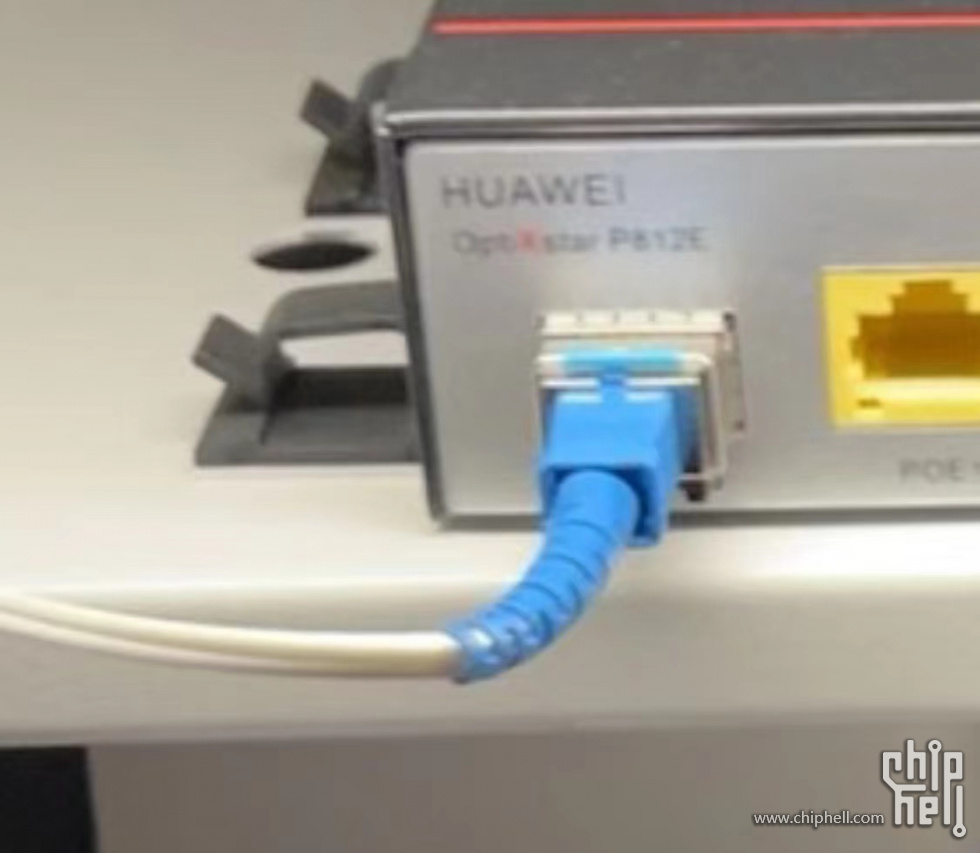

  图一是新房子拉的上海电信1000M宽带师傅接的头子,图二是我原来家里的头子,因为了解到冷接和热熔有区别,所以想问问图一是冷接头子吗?看着太难看了,图二这种一体式的头子感觉比较好。如果是冷接的头子能要求电信过来热熔吗。。光纤问题搞不太懂,求科普!!

图二的接头看着像研磨成端机的效果。  图一看着应该是冷接

我也科普过,应该是成端机做出来的,冷接头子太拉了,想换了

单芯光纤的可以成端研磨,多芯的就不行了。
你这个损耗 -16 可以了,不高,没问题可以不换的。。

这是用的华为B850?自己后换的还是运营商带的啊?
而且热熔的头子我感觉也不好看啊,我们这边热熔的全是这种白色的线融一段黄色的光跳纤,不管是中间连接处的热缩管还是白转黄的颜色过度都很丑啊。。。
楼上说的这种研磨头子,我们这边宽带小哥基本做不了。
然后我们这边大部分原来都是冷接子,热熔的基本都是后弄的。

图1肯定是冷接,图2看起来像皮线,应该是成端机
冷接就是皮线带黑蓝的头子,很长
热熔尾端接的尾纤,中间有一段皮线和尾纤的接点,一般有白色小盒子盖住
皮线带成品插头形状的一般是研磨成端
冷接的主要问题是里面有一种油状的膏体,过几年会干掉影响光衰,能热熔就热熔

只要光在合适的范围 无所谓冷接 热接  上海入户决大部分都是冷接  图二也不是热熔 是成品跳纤 可能前面哪里跟跳纤熔接起来了而已

今天联通宽带小哥来帮忙穿了两个双芯线,,我买了单LC头没法接,说抽空让移动小哥来
目测:移动都是跳线熔接,联通都是冷接,连设备都没
但是两个线实际使用并无明显差异啊

家里的冷接的十年以上了,现在还是正常的。

冷头!换热熔的稳当点

匹配液早干了,只不过本来就光衰不大,衰减以后也能用而已
我这里是从-18衰减到-22,也能用

不影响使用 无所谓的 我家里也是冷接头 也有大几年了 一切正常 光-22

光衰没问题就不用管,现在冷接头不用油的。
