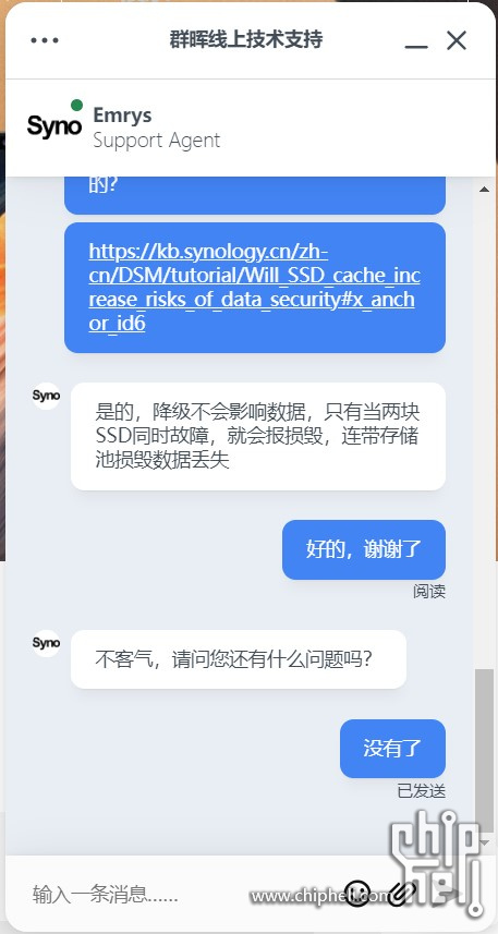

注意审题啊,我说的是在两块ssd都坏的情况下,存储池损毁,数据丢失。但也没听说或是看过技术文章说只坏正在写入的数据。就算是楼上大佬说的“坏了”是指ssd缓存降级,那也是要等ssd数据写回hdd才能保证数据不丢失,就是降级以后卸载ssd缓存,数据写回hdd。
SSD缓存会增加数据安全风险吗?
再贴两个图
