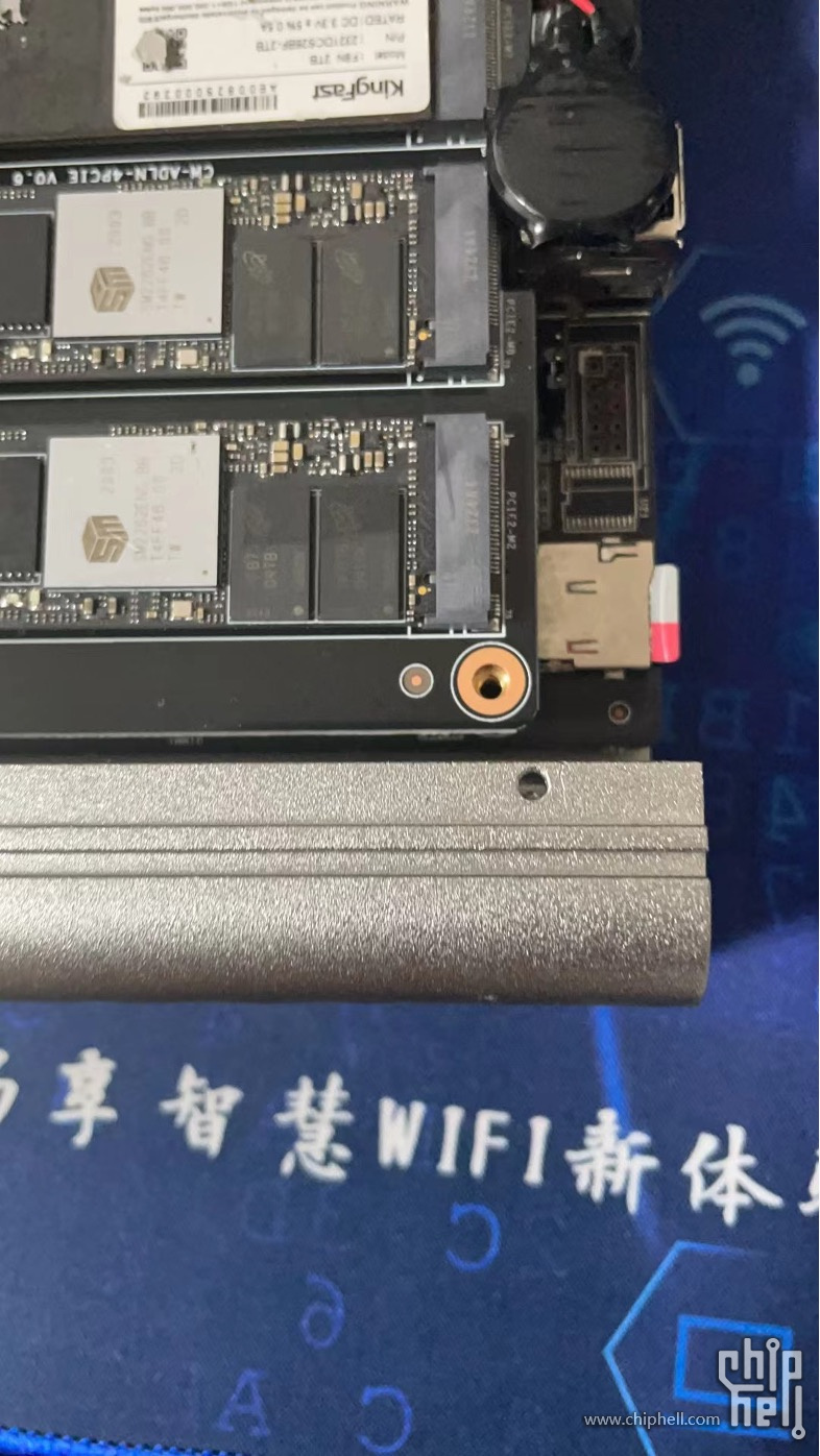

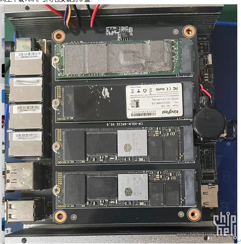

国庆 不想出去人看人 ,给自己找了点 事情做 ,看到论坛有人用 畅网N100搞了个全闪方案 心痒不行,刚好玩 chia币批盘 手上还剩了 好几个 2TB的NVME (不足一年东哥还帮我 换了全新)一直不知道怎么处理 现在终于有了用武之地。说干就干
黑裙
黑裙
设备外面带个尾巴 也不行呀  刚好 有个TF卡

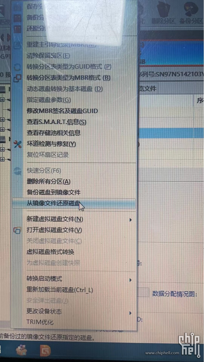

现在完美了 我把黑群系统用DiskGenius  备份了一个包   共享出来方便大家
链接: https://pan.baidu.com/s/16guoOVfsYeGCeUJKrM1YAw 提取码: 7h58
恢复方法是 磁盘 下面的 从镜像文件还原到磁盘(记得看清楚那个是你的 TF卡别搞错了)

发表于 2023-10-2 22:10 来自手机 | 显示全部楼层
这个有点意思,用的转接板转为4个M2么?
发表于 2023-10-2 22:14 | 显示全部楼层
每个M2只能1X吧
是的 4个M.2

发表于 2023-10-3 09:49 | 显示全部楼层
之前在哪个帖子好像看到过这个转接板设计的供电不足(?),楼主这个没问题么?
 楼主| 发表于 2023-10-3 09:53 | 显示全部楼层
yuyiop 发表于 2023-10-3 09:49
之前在哪个帖子好像看到过这个转接板设计的供电不足(?),楼主这个没问题么? ...
新版本有独立供电了!12v转3.3v
