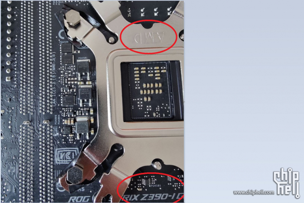

发表于 2023-10-5 13:14 来自手机 | 显示全部楼层 |阅读模式
也不太懂,看到是金属的背板想到元器件之间就可能会短路吗?
自作聪明的贴了一下电工胶带,这样隔离。
这个帖子我感觉还可以问下楼主是否把AMD的扣具用于INTEL?主板是Z390 扣具上很大个的AMD标志!也可能是通用扣具 照片只有一个小角。我认知有限不能确定的。
原配的背板应该是这样的  很明显他的这个背板有电路的地方也有金属片了。这个背板导致有蛇形走线的位置已经压上了金属片。如果没绝缘 稍微不小心这个主板就要烧

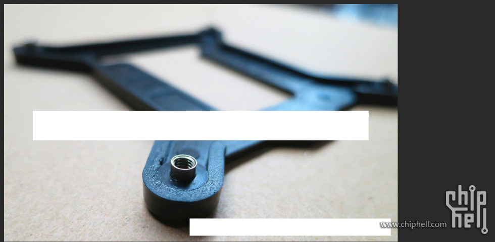

很多1151的风扇扣具背板是这样的 主体是塑料材质不会有短路的问题。内部还有留下空间

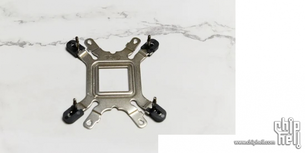

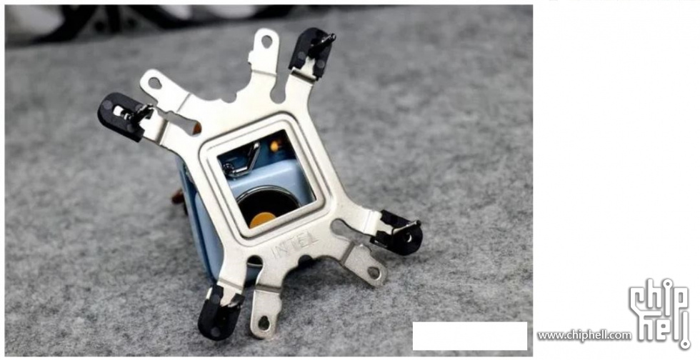

恕我孤陋寡闻,这是什么扣具。。。。
搜了一下,好像是九州风神水元素的扣具,AMD Intel通用
PPXG 发表于 2023-10-5 19:59
恕我孤陋寡闻,这是什么扣具。。。。
搜了一下,好像是九州风神水元素的扣具,AMD Intel通用 ...
好像确实是你说的这个型号 ,这样正确安装方式也就知道了 需要用到配套的原配橡胶垫。在和主板接触的位置有原配的橡胶垫做保护
楼主的安装图中缺少了橡胶垫。刚好也没有硬上知道垫个绝缘胶带还算可以!
估计还有哪面对着主板的安装正确朝向问题的。

 楼主| 发表于 2023-10-6 15:31 | 显示全部楼层
一个人的世界 发表于 2023-10-5 20:17
好像确实是你说的这个型号 ,这样正确安装方式也就知道了 需要用到配套的原配橡胶垫。在和主板接触的位置 ...
非常非常感谢你的耐心解答,我也学到不少知识,你说的全部是正确的,为什么我没有用到这个塑料件,是因为在使用这个东西的过程中遇到一个非常奇葩的事情。
我原来不是这块华硕的Z390I  而是微星的Z390,使用这个散热扣具压到了背面的元器件,致使出现死机的情况。
常人真的会排查到这个原因,困扰我好久。后来我换主板时 这几个塑料件又找不到了 想到贴这个胶带的方式。才产生这个主题帖
发表于 2023-10-6 16:20 | 显示全部楼层
快乐韭菜 发表于 2023-10-6 15:31
非常非常感谢你的耐心解答,我也学到不少知识,你说的全部是正确的,为什么我没有用到这个塑料件,是因为 ...
既然这个风扇扣具背板不适合你的主板 其实你完全可以买个类似图中塑料材质的这种背板代替这个复杂的金属背板
只要能满足安装的方式就可以。淘宝估计能找到类似的背板。
