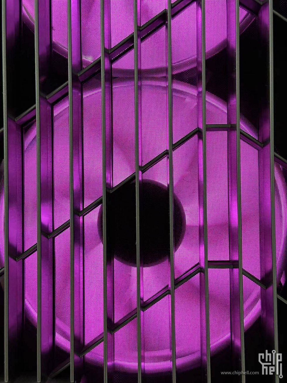

发表于 2023-10-6 13:56 | 显示全部楼层
cloud 发表于 2023-10-6 13:48
前面的防尘网密不 求个带灰细节图
巧了,刚好轮子之前发过,4L回复
https://www.chiphell.com/forum.php?mod=viewthread&tid=2543318&page=1#pid53323618

发表于 2023-10-6 14:00 | 显示全部楼层
weskylixiaofeng 发表于 2023-10-6 13:56
巧了,刚好轮子之前发过,4L回复
https://www.chiphell.com/forum.php?mod=viewthread&tid=2543318&page ...
轮子这个量可太大了,我放办公室里但是办公室有狗,也就薄薄一层。
发表于 2023-10-6 14:08 | 显示全部楼层
我也是几个月清一次,都是薄薄一层

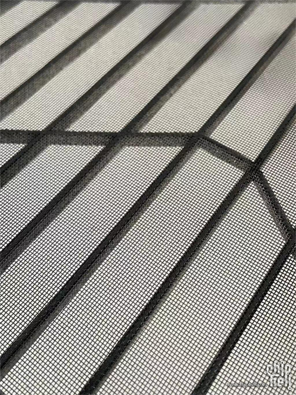

发表于 2023-10-6 23:02 | 显示全部楼层
挺凉快,四个18cm日常开30%。后面装不装影响不大,视觉上饱满一些
坐标鲁西北,家里没有空气净化器,无宠物,经常开窗通风,几乎每天开机。这是前面板四个半月的积灰情况
