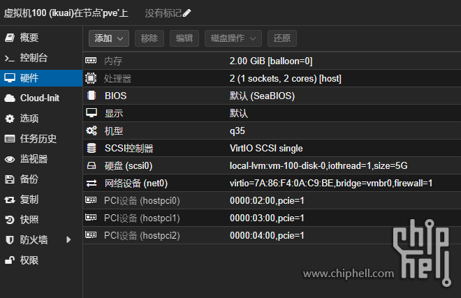

j4125 4口 i210千兆,安装的pve8.0  下面是ikuai主路由dhcp,op旁路由,现在遇到的问题是随机,跑千兆和五六百兆,2.3.4口直通给了ikuai,vmbr0管理口,op添加网卡vmbr0,外网访问都没问题,比如刚装完测网速,950m左右,不会降速,一切正常,但一旦重启pve,等虚拟机服务都启动完成以后一测,500多不到600m,按网络查到ikuai的cpu中断设置,关闭了软中断/硬中断,没什么用,又换了ikuai的cpu类别host,然后重启,千兆又回来了,然后再重启又500m了,然后改那个cpu类型q35,重启千兆又回来了,但特么再重启,又500m了,感觉就是随机,重启以后是千兆,不关机重启就一直千兆,重启后500m,也是一直就500m了,是pve里有什么节能设置还是我哪没弄好,一下午调整半天光重启了,每次回到千兆就以为我特么找到问题了,结果多重启几次还是完蛋,一半一半的概率,各位大神们给纠个错,

我刚试了下发现调整单核双核,内存,pve里软重启ikuai,都不会改变网速,只有调整机型默认 (i440fx)换成q35或者q35换成默认 (i440fx)的时候网速就会变,即是一会默认 (i440fx)是千兆,重启后又变500m,然后改成q35软重启又是千兆,重启又变500m,改成默认 (i440fx)又会变成千兆,简直没谁了,跟个开关一样

......下午跟倍控的售后小哥微信半天,搞了最新bios刚刷完,再试试,他说op固件就会弄的掉速,特别是开xxx服务,所以。。。。我再试试,基本确定是op了,我特地重装了pve,单独ikuai随便跑,一加入op就会这样
发表于 2023-10-7 16:32 | 显示全部楼层
原因是 J4125 CPU 太弱了,如果直接安装ikuai,不使用pve是完全没问题的。
旁路的话主路由的数据要转发到旁路由走一圈在回到主路由WAN口出去,相当于,1个数据CPU执行2次。
建议先停掉旁路由测试。
PVE J4125 PVE 双核 1-2 CPU绑定 ikuai 软路由,跑500M是没问题的,如果跑1000M至少3核以上,测速建议使用 linux 安装 speedtest 这样更准确。不建议使用win网页测速,不准。

大神,你教程对我太高深了,我就搞了个最笨的办法,已经确定了是op影响到ikuai,没有op,单独ikuai,ikuai+nas情况下,网速都正常,我就设置了op启动延时100秒,等ikuai服务都启动完成op再开机,试了几次,好像是解决问题了,op启动以后,走op网关,测速也千兆没掉速,
