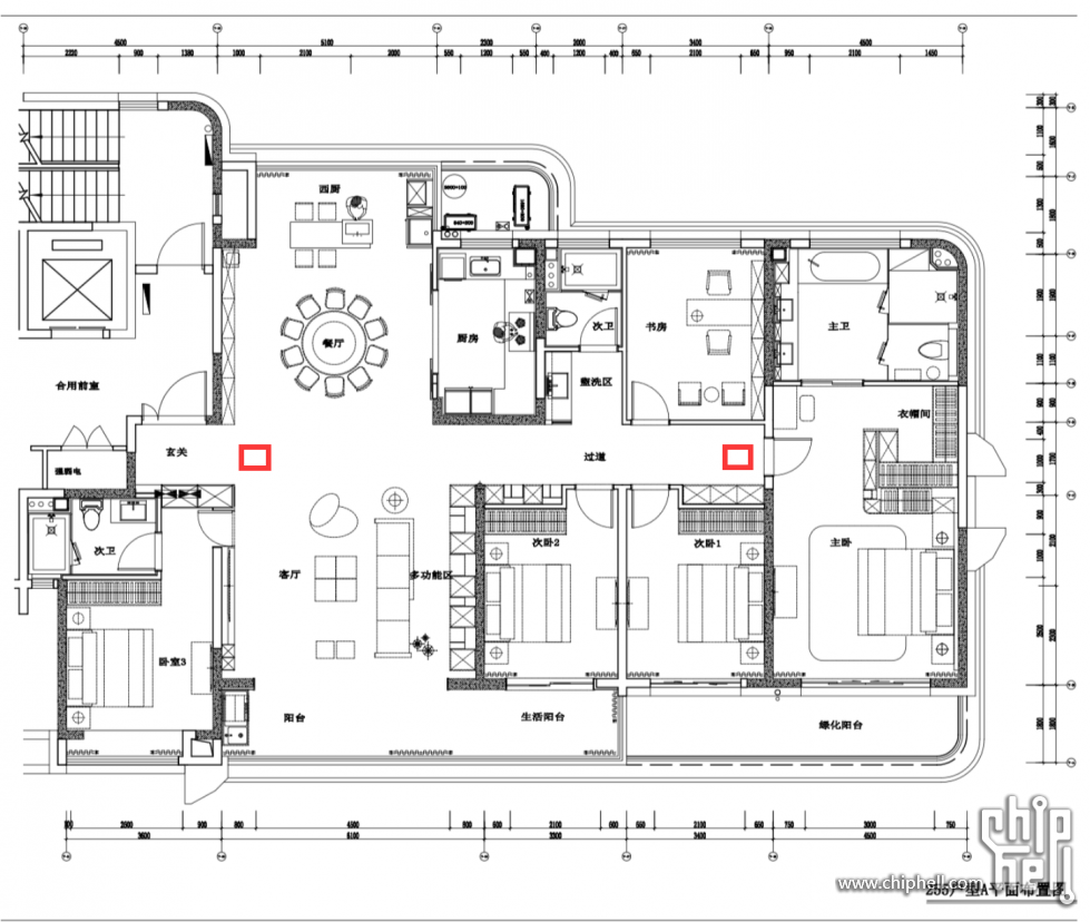

新房面积不大,大约255平方。到手后马上要装修。
计划AC100 V4.0加AP吸顶【面板为补充】方案,考虑用两台TP-5400GC,这样布局可行否。
请各位大神指点一下。
发表于 2023-10-6 21:06 | 显示全部楼层
建议你3台。隔一堵墙信号衰减直接一半
发表于 2023-10-6 21:07 | 显示全部楼层
房间或者书房加个AP面板
发表于 2023-10-6 21:24 | 显示全部楼层
不好,最好用86面板ap POE供电一屋一个
发表于 2023-10-6 21:32 | 显示全部楼层

发表于 2023-10-6 21:50 | 显示全部楼层
一屋一个面板   谁知道未来7G 8G频段是不是穿透更弱

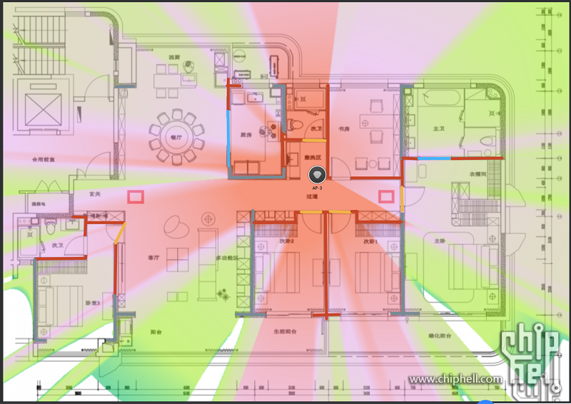

双设备方案的话如图所示 规划图上用的是AP1750C-POE 实际施工中可以用5400pro+ 可保证100%覆盖
单设备方案的话尝试洗手间位置爬墙 这里你得用够劲的设备了 比如开了36dbm的K3C。。。
tp规划工具很老了 里面只有少数几个ap ap覆盖仅供参考 我之前用K3的时候实测是K3的5G信号比这个AP的2.4还要强一点
现在的新设备不知道有没有这么大功率的 单设备方案可能得用美版的路由器才能搞定 或者华三一万五?
但单设备方案是可能的!这并不是天方夜谭
建议如果手里有设备的话拿着通电的设备到潜在的爬墙位置实测
发表于 2023-10-6 22:03 | 显示全部楼层
一屋一个绝对没必要!反而会引起漫游的问题。
楼主目前2个点位看上去是OK的,如果不够再用86面板进行补充,反正每个屋总要留个有线面板的,后期升级面板AP很方便的。
发表于 2023-10-6 22:04 | 显示全部楼层
相信我,每个房间留个口,大厅也留一个,要不然你信号强度肯定不够,无论光纤还是超六,七类的都没问题了
发表于 2023-10-6 23:12 | 显示全部楼层
感觉需要三个,这两个点位到马桶都至少有两堵墙,放吊顶的话还有个石膏板
最需要网速的点位都不太行

 楼主| 发表于 2023-10-7 10:01 | 显示全部楼层
单设备方 ...
谢谢大佬。这图咋作的?
发表于 2023-10-7 10:07 来自手机 | 显示全部楼层
可以先试一下
反正每个房间留网口
书房/工作室2个
客厅2个
发现不行还可以加ap或者mesh,成本不高
发表于 2023-10-7 10:26 | 显示全部楼层
wzbbstx 发表于 2023-10-7 10:01
谢谢大佬。这图咋作的?
tp无线规划工具
总之我反对把热点放离左下角的卧室太近 这样浪费覆盖面积
单热点方案你恐怕需要一个ax89x或华三一万五 然后后者三面网速不相同 图标右侧那个扇区网速只有1Gbps
单热点方案最大的好处就是信道利用率高 双热点方案最好两个热点不是同一个信道否则会相互干扰 这事就这么纠结
单热点方案离AP太远降网速 多热点方案因为避让导致只能开80也会降网速!

发表于 2023-10-7 12:11 | 显示全部楼层
这种结构2个足够了,吸顶的效果远比面板好的不是一点半点。
发表于 2023-10-7 13:21 | 显示全部楼层
我是每个房间一个,楼主这么大的面积2个肯定有点少
发表于 2023-10-7 15:12 | 显示全部楼层
基础设施网线点位留足了就行,
无线覆盖这个先就两个ap试试覆盖能不能满足需求,不行的话有网线点位还可以改
发表于 2023-10-7 15:20 | 显示全部楼层
2个太少,一个房间一个也偏多,还是用tp的工具试试吧,
吸顶的效果还是相当不错的。
发表于 2023-10-7 17:43 | 显示全部楼层
建议两个错开一点,不然两个ap中间的区域切换机制会出问题。
发表于 2023-10-7 17:48 | 显示全部楼层
信号会非常好,
5G千万不能隔两堵墙,只隔一堵墙可以跑满千兆不成问题,你的布局就没有死角
发表于 2023-10-7 19:40 | 显示全部楼层
主卧里单独放一个,把中间那个朝左边移一下
发表于 2023-10-7 20:35 | 显示全部楼层
我130的房子都放了4个,个人意见卧室加客厅一个房间放一个
发表于 2023-10-7 22:45 | 显示全部楼层
弄两个aruba ap25 ,我觉得可以覆盖,这东西的5g是我见过路由器里面最强的了。
发表于 2023-10-7 23:13 | 显示全部楼层
用了这么多年的ubnt,实话实说还是每屋一个比较靠谱。信号时可以往小了调的,这样不会有任何漫游问题。
发表于 2023-10-8 21:31 来自手机 | 显示全部楼层
120平长条型平层,单个ubnt的ap几乎全屋覆盖,就差阳台和厨房最角落
发表于 2023-10-8 21:49 | 显示全部楼层
我说实话,考虑使用场景是远远多过信号均衡的
如果是限定两台,最好是主卧一个,厨房餐厅那里放一个(厨房外的冰箱位置你很可能会再放一个水吧台,就放那吧)
你主卧厕所没信号、主卧信号不好是很糟心的,你在书房十有八九是用电脑进入网络多过移动端,而厨房和餐厅会是你意料之外的高频使用点,最好贴近厨房保证厨房信号,至于客厅会被你厨房那台完全覆盖的
 楼主| 发表于 2023-10-9 08:23 | 显示全部楼层
如果是限定两台,最好是主卧一个,厨房餐厅那里放一个(厨房 ...
嗯。谢谢提点。说得有道理。
