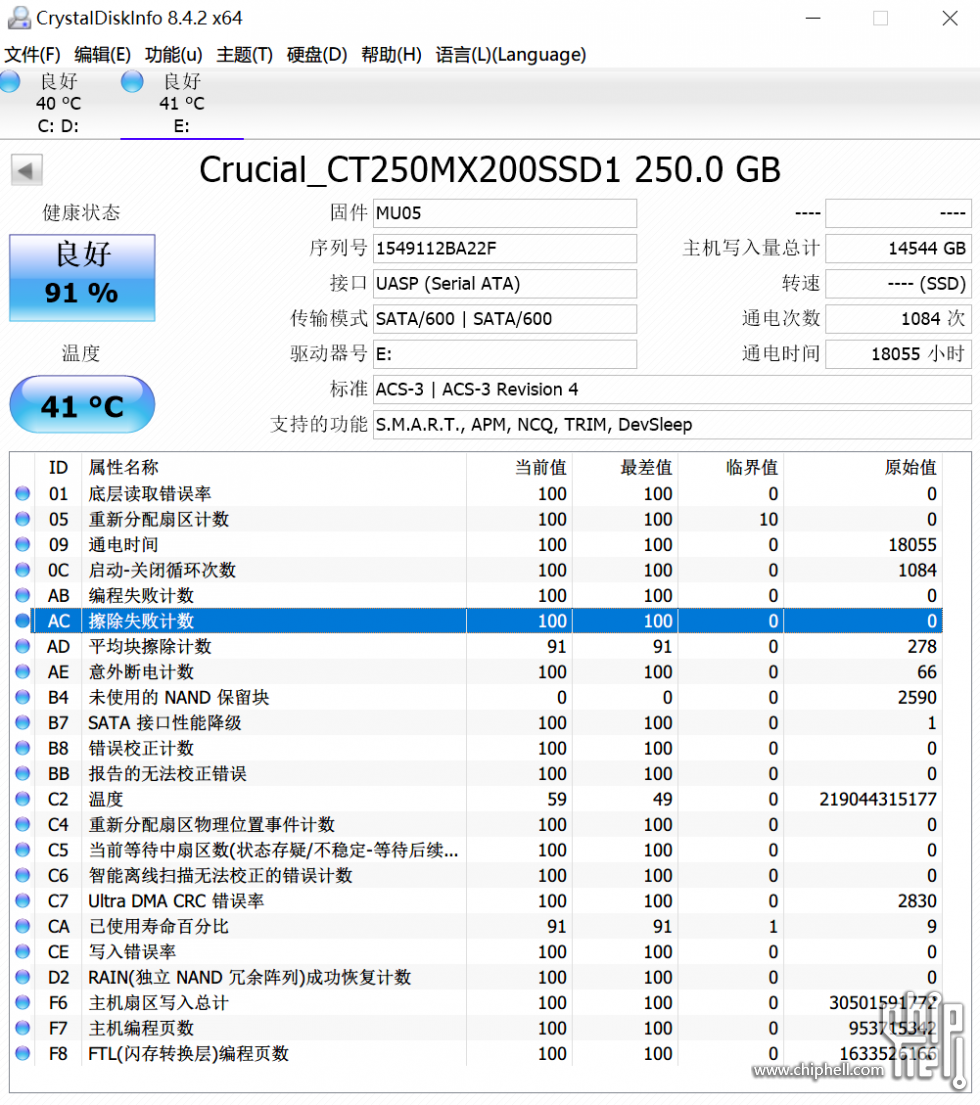

      如题,手头有块16年买的镁光MX200,因为毕业后就把那台电脑扔家里了,用的不多。
      国庆回家给这个电脑把水冷换风冷后开机先蓝屏后黑屏,后来表现和我之前挂掉的那个固态一模一样,开机就黑屏,只能看到个鼠标,进PE重装系统,装好后进系统就很卡,PE下用DiskGenius检测有一些坏道,CrystalDiskInfo健康度还有90%多,拆下来后放在硬盘盒里插上,格式化后再检测就全绿了,健康度倒是没变化,搞得我都不知道这个盘到底是个什么情况了,想请各位看看这个盘还能当系统盘用吗,主要是计划淘汰给家里的老电脑上用。

全盘写入测试,5个循环。
发表于 2023-10-7 15:34 | 显示全部楼层
跑一次完整smart测试看看?

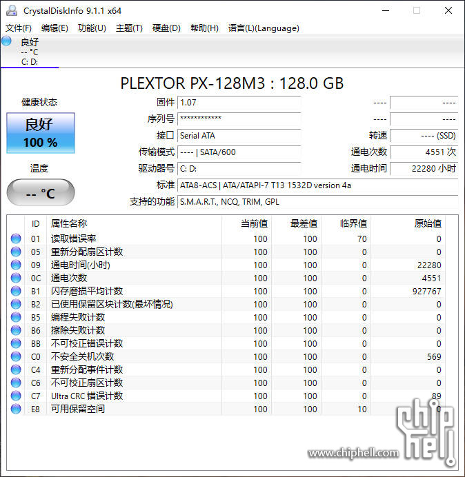

我2012年买的plextor m3还老当益壯,服役中。

把线换了

老盘根本用不坏啊 跑几次全盘写入看看

固态没有坏道这么说法,坏道 是针对机械硬盘跑的
发表于 2023-10-7 15:56 | 显示全部楼层
只有机械硬盘 才存在坏道
 楼主| 发表于 2023-10-7 16:05 | 显示全部楼层
是的,因为不知道怎么测这个ssd的好坏,想着死马当活马医,看能扫出来个啥结果出来
发表于 2023-10-7 16:06 来自手机 | 显示全部楼层
C7炸了,一是sata线不行,二是主板电路老化不行了,三是主板和固态兼容性问题,鸡架的主板我遇到过和西数硬盘容易C7别的牌子就没问题的。
发表于 2023-10-7 17:03 | 显示全部楼层
也可能是固态硬盘冷数据的问题
全盘刷新一次
重装系统
换SATA线
