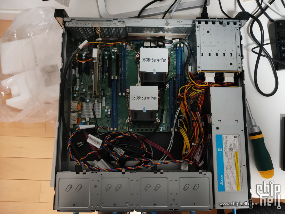

这主板,一眼超微X11DPL-I
3647的双路ATX主板可不多。

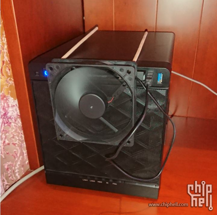

风扇不一定非要打开,原装风扇全拆了,根据实际使用情况适当增加。
给硬盘笼单独一个风扇。
硬盘笼散热有个思路,两根筷子、一个USB风扇解决。
当然,这样时间长了硬盘笼灰尘会比较多。有无尘机柜最好。

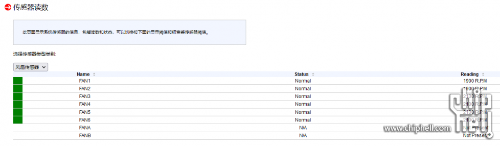

自带的风扇我bmc设置成full,发现能达到10000rpm,竟恐怖如斯,不带3m耳塞感觉耳朵分分钟去世。
后来根据网上的教程用ipmi tool把转速调成5%,大概2000多转左右吧。手机测噪音大概45db。
不过我还是想换风扇,因为这机器我发现跟戴尔不一样,戴尔那个ipmitool调好转速只要主板电源不拔掉,就不会掉转速设置。这个只要关机下次开机又变成满转了,然后我还有个另装的LSI raid卡,bios post走完自动进入raid卡post,转速还会被改回去,必须要走完raid卡post再改转速才不会被改回去。这样太麻烦了,我想整个最高转速不超过3000的。这样就算没来得及改转速,也还在能接受范围。

 楼主| 发表于 2023-10-14 20:09 | 显示全部楼层
zengfanxiang 发表于 2023-10-14 18:29
这主板,一眼超微X11DPL-I
3647的双路ATX主板可不多。
我是x10drl-i
发表于 2023-10-14 20:15 | 显示全部楼层
眼瞎、图片看的太快了,这确实不是3647的主板

聪明啊!这两根筷子神了!
