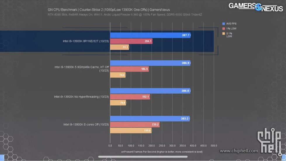

这莫非真得关小核打cs了。
你标题应该改一改,我仔细看了下gn那里面low帧出问题的是7950x3d跟13900k 像137/136之类的low帧都比139跟7950x3d高,说明是这两玩意出毛病了

问题并不是出在小核上,13900k跟7950x3d的low帧相较于其他明显不对劲。

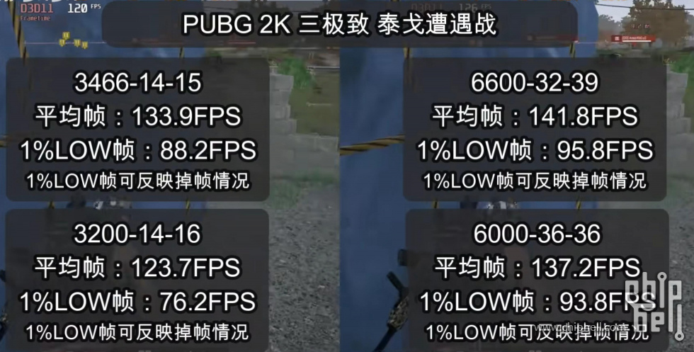

 楼主| 发表于 2023-10-10 00:59 | 显示全部楼层
Scarlet〃 发表于 2023-10-10 00:15
5600这块肯定是g1 d4内存的,我个人倾向是d5 6000远不及d4导致的。
d5 6000怎么可能连3200的d4都不如,你太高估3200的d4水平了
zen3上3200c14的xmp延迟估计接近70,最多打打4800的jedec,5600都未必打得过
12400上的测试数据 BV1eP411B7j1 3200的读写实在太慢,还没到甜点,超到3466都有巨大提升

那的确是我高估了,不过比较好奇的是,怎么7950x3d跟13900k的low帧都出问题了,而136/137的没问题。
这样问题明显不是出在大小核调度上,而是多核心问题上
 楼主| 发表于 2023-10-10 01:31 | 显示全部楼层
这样 ...
13700k也有问题,和13600k帧数差不多,但0.1%low更低
我觉得两者都有问题吧
你仔细看13600k和13700k的数据
其实也不是第一款小核有明显副作用的游戏,
地平线零之曙光不仅开小核帧数降低,手动指定游戏跑大核都没用
7950x3d这个我倾向于另一种调度bug

估计还是线程跨die了,理论上如果能把游戏线程只放在单个DIE上估计会好看一点
