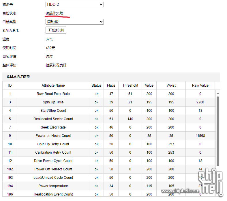

昨晚监控录像机开始嘟嘟的报警,一查发现有个硬盘自检过不去。格式化后又可以了,不响了,但是自检还是失败的。下面是smart图

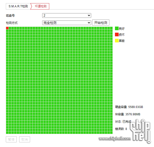

扫了一晚了就出现一个坏道,该怎么处理?
扫了一晚了就出现一个坏道,该怎么处理?
发表于 2023-10-9 10:54 | 显示全部楼层
smart好像没啥异常
 楼主| 发表于 2023-10-9 11:09 | 显示全部楼层
刚在扫坏道,已经出现一个了。 查了半天才发现是咸鱼购买的 才用了15个月。咸鱼果然水深
 楼主| 发表于 2023-10-9 11:11 | 显示全部楼层
建议换么?全扫完不知道有多少坏道

扫完再说,不多就全盘写0试试,smart正常可能是逻辑坏道

盲猜希捷+1
胆子肥的话用Victoria扫一下看看有没有坏道,真有的话remap也能凑合用
有重要资料的话果断换掉

发表于 2023-10-9 17:05 | 显示全部楼层
换了吧,今天屏蔽一个,隔一段时间,又得屏蔽几个
