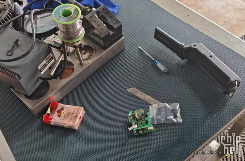

你能调防抖的话直接防抖时间设高点,别折腾了
发表于 2023-10-9 15:02 | 显示全部楼层
WD40包治百病
发表于 2023-10-9 15:13 来自手机 | 显示全部楼层
拆掉上盖后直接磨一下触点,喷下WD40,不拆弹簧片就行了
发表于 2023-10-9 15:13 | 显示全部楼层

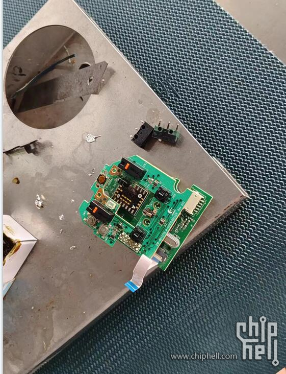

淘宝买的 5块一颗 拆装20分钟,焊接1分钟
10年买的老鼠标 换第二次微动了
发表于 2023-10-9 15:22 | 显示全部楼层
1.5元的华诺蓝壳白点,一直用
不用拆黄片的。直接WD40用女士化妆文眉毛的刷子。粘点刷下触点。
然后再加汽车发动机油做好油封。最后装盖测试手感和有无双击。
反复按2000次左右没问题就可以上螺丝装好鼠标实用了。
发表于 2023-10-9 15:32 | 显示全部楼层
直接换微动就好了,WD40的方法更适合用来修摇杆
发表于 2023-10-9 16:17 | 显示全部楼层
从来都是直接换   拆开打磨的时间够换好几个微动了

我两个罗技都是双击,用力怼几下大力出奇迹,目前正常使用中。
发表于 2023-10-9 16:37 | 显示全部楼层
有些微动难拆,焊盘过孔小;能开盖刮触点还是省力的

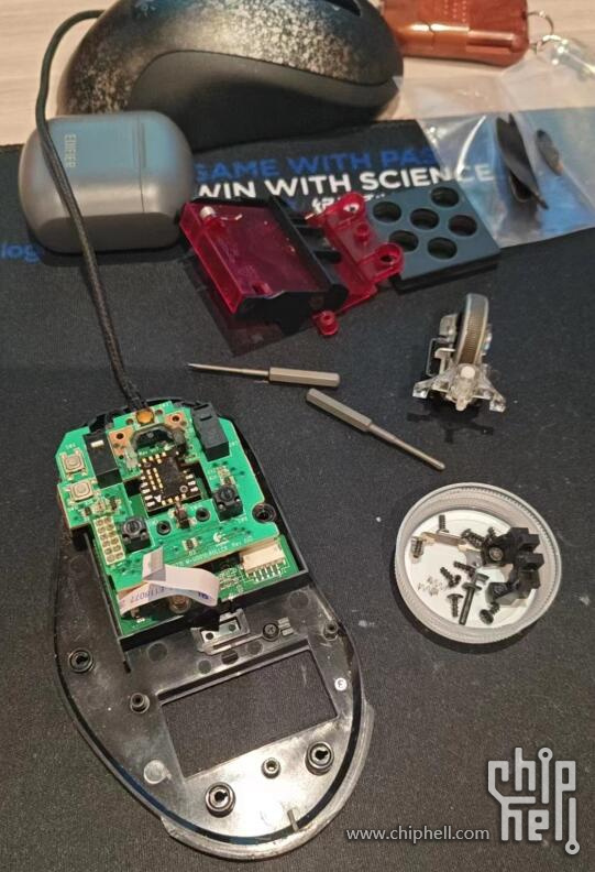

昨晚刚看的G903拆解视频...看这20几棵螺丝头都大了,然后拆了一只新的黑色GPW给我妈带回家了,
我妈特地跑来找我修以前送给她我用淘汰的双击G903.....

看到G500 真是泪流满面,我有一只修了四次,现在还在当收藏品供着

G500还行吧 当时还在玩WOW 配重的鼠标没多少选择

发表于 2023-10-10 08:54 来自手机 | 显示全部楼层
小心夹脚 发表于 2023-10-9 17:28
用另一个烂的试了下 还是松了 感觉稍微动一下就不精准了
不拆弹簧片影响相对小一点。弹簧片一动我就装不回去了

我的罗技304直接换带微动的那两个小板子更省事,也不需要焊接,直接换带板的微动

发表于 2023-10-10 11:23 | 显示全部楼层
买个吸烙器。换微动还是简单的多。
没有吸烙器容易搞坏焊盘。
