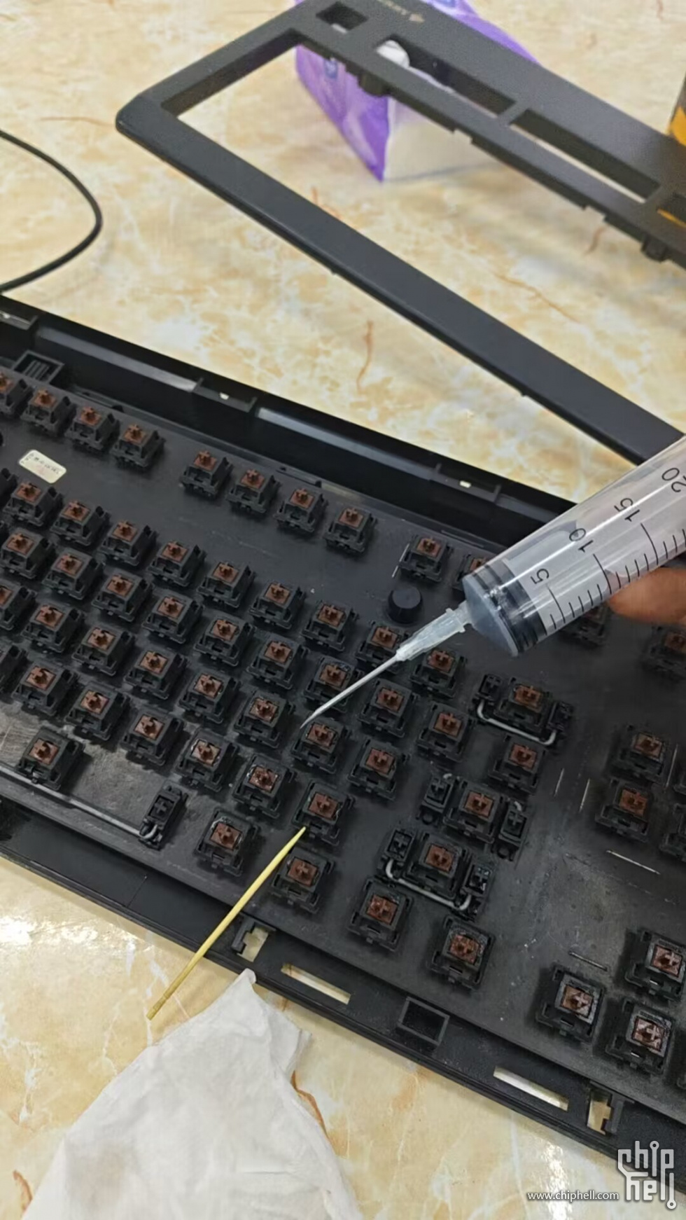

老键盘用了10多年 有点一卡一卡的 所以· ·
车窗润滑剂 加了点硅油  感觉颜色跟网上卖的一个样子 估计成分会不同·
装上后是恢复了部分性能 但总体还是没有新的好使了· 但是这个键盘真心用习惯了·
网上买了2个 一个黑轴 一个黄轴 。黑轴的还行 买的时候没有看清楚 五颜六色的跑马灯不喜欢, 黄轴的用起来跟薄膜键盘一个HI样 屎一样的感觉 退了·
心想如果润滑剂好使的话 下一步是有线改无线玩玩
发表于 2023-10-9 15:09 | 显示全部楼层
这个怎么润啊,按下去两侧喷点吗...
 楼主| 发表于 2023-10-9 15:14 | 显示全部楼层
W1ldEyes 发表于 2023-10-9 15:09
这个怎么润啊,按下去两侧喷点吗...
嗯 就两侧挤一点 本来也没当他宝 用这么多年了  坏了就坏了的打算
发表于 2023-10-9 15:20 | 显示全部楼层
用60度的温热水加洗涤剂泡半小时。泡的时候按键来回用刷子刷带按下弹起。
清理干净后在放烤箱和阳台上风干2-3天。最后再加润滑脂。
这样楼上做二手电脑外设朋友的日常操作。切记彻底干燥后再通电。

发表于 2023-10-9 16:51 | 显示全部楼层
无钢茶轴,有功夫拆轴壳直接改红轴了,弹簧和轴心随便换的
发表于 2023-10-9 16:53 | 显示全部楼层

发表于 2023-10-9 16:59 | 显示全部楼层
电路用W40喷一遍是不是更容易点。
 楼主| 发表于 2023-10-9 17:01 | 显示全部楼层
kljhfg 发表于 2023-10-9 16:59
电路用W40喷一遍是不是更容易点。
润滑效果不长而已 WD40基本解决卡主不回弹或者连击 不击问题吧  我想,我的是键位老旧用起来不爽 轴身磨损?
发表于 2023-10-9 17:11 | 显示全部楼层
ruo101 发表于 2023-10-9 16:57
没心思折腾了 如果换的话 应该会选回传统轴 樱桃的黑轴或者红轴 价位应该不便宜 ...
去收个黑轴的轴板,拆壳把茶轴的轴心换掉就可以了,成本低于50元
我是每隔几年就收一把成色好的G80-11900拿来黑轴改红轴天天用到烂为止

轴板是? 全轴齐全 割板割线的那种?
发表于 2023-10-9 17:15 | 显示全部楼层
ruo101 发表于 2023-10-9 17:13
轴板是? 全轴齐全 割板割线的那种?
旧的樱桃键盘拆散了,只有PCB和轴焊在一起,当废品卖的,随便收个干净点的拆呗,只要轴心就可以了
