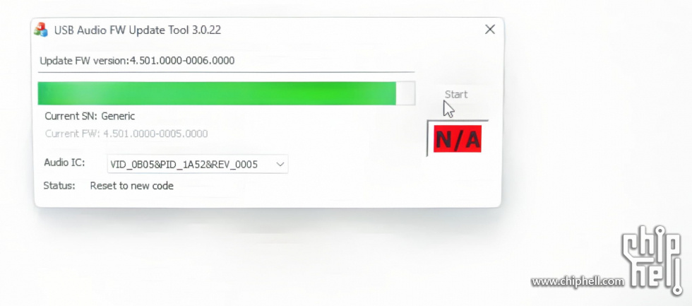

昨晚在家看GEN V,突然蓝屏死机了,重启后声音没有了,一看就知道是那个垃圾的ALC4080作妖(B650E-E板子),在2月份的时候ASUS放出过一版FW升级,后来翻来翻去,在Z790-F上有更新的一般,更新后,重装到2342版的驱动就正常了
FW下载地址
https://dlsvr04.asus.com.cn/pub/ ... 0-F%20GAMING%20WIFI

 楼主| 发表于 2023-10-10 10:50 | 显示全部楼层
weskylixiaofeng 发表于 2023-10-10 10:39
我之前z790吹雪光纤连真力,也是有个很神奇的看视频听歌前几秒没声音的情况,折磨了几个月然后才发现这玩意 ...
这个ALC 4080在外网都被喷烂了,最大的喷点就是用SPDIF连接的时候会有noise,毫无征兆下出noise

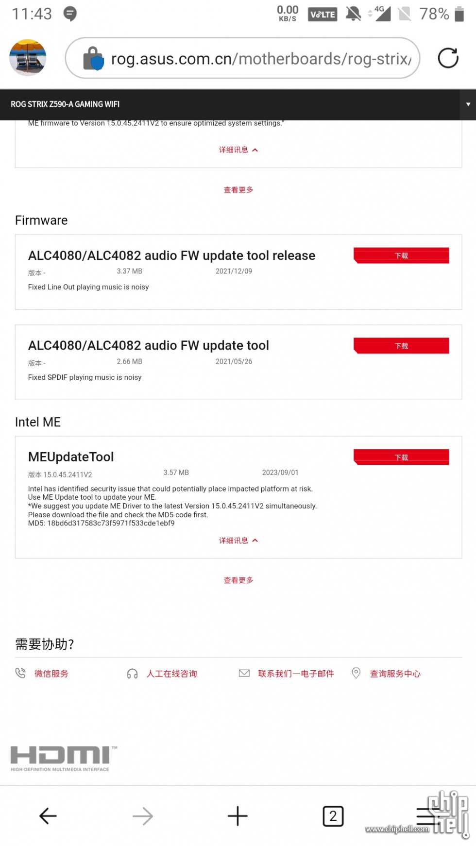

发表于 2023-10-10 11:41 来自手机 | 显示全部楼层
记得2年多前打人就开始发4080的升级固件了
好像是z590年代

发表于 2023-10-10 11:44 来自手机 | 显示全部楼层
21年连发2个noise补丁
 楼主| 发表于 2023-10-10 11:45 | 显示全部楼层
aibo 发表于 2023-10-10 11:44
21年连发2个noise补丁
现在最新版已经到2023年7月了,我链接那个就是

 楼主| 发表于 2023-10-10 14:13 | 显示全部楼层
chatr 发表于 2023-10-10 13:58
Z690吹雪的主页没这个固件升级,但是Z790吹雪有,是否可以通用?
我试过不对应的话,刷不进去
发表于 2023-10-10 14:15 | 显示全部楼层
BADASSBOT 发表于 2023-10-10 14:13
我试过不对应的话,刷不进去
感谢,等会下班回去试试

 楼主| 发表于 2023-10-10 15:41 | 显示全部楼层
ykdo 发表于 2023-10-10 15:08
请问楼主,ALC4082的话能用你给的那个FW升级链接吗
你下载回来试一下,我试过从z790 EVA(他的版本看起来最新)下载那个就更新不了,我又从别的地方下,就正常能更新,ASUS这个应该有防呆,不对应刷不了
