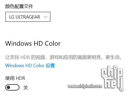

  Win11刚出的时候勉强试了一星期,这次为了HDR校准趁着更新又装了Win11,文件管理器背景泛白 文件夹图标的黄色实在是生理不适,好多设置虽然我能找到,但是位置更隐蔽进入的步骤更多,我想装回Win10 LTSC了,但HDR效果真的是比Win10好很多!微软真小气 不下放,So
  Win11和Win10 HDR的差别就只是那个HDR校准吗? Win10有第三方软件能替代吗?
  Win11生成的icc配置文件Win10也通用吗?如果可以,有快速切换icc的软件吗?我好像没找到
Win10和Win11一样,配置文件是SDR和HDR两套,不需要切换。见18楼图片

 楼主| 发表于 2023-10-15 04:47 | 显示全部楼层
坛友们不行啊,折腾力度不够啊,最后还是自己搞定了
顺便说一句,即使HDR400也还是有效果的,那些说HDR400跟SDR一样,或者不如SDR的,建议自己找找问题
 楼主| 发表于 2023-10-16 21:22 | 显示全部楼层
漏说了,添加ICC要勾选添加为高级颜色配置文件
