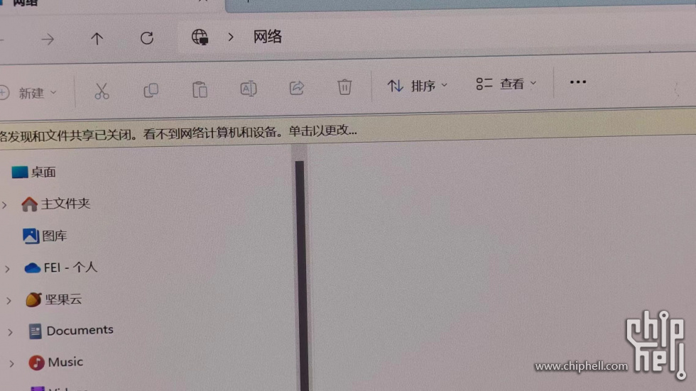

白底越看越蒙了。。额
一直在用戴尔显示器的4K屏,转用灵耀时有点难受,那个白底太蒙了,深色倒是很艳,完全没有白底的那蒙蒙感。虽然是2.8K,但比前面用的2K  IPS本的屏差很多,IPS屏完全没这种感觉
刚才找了售后说无法网上判断,找服务中心,要退的话也要到服务中心开证明。。太折腾了
你们的OLD也是这样的不?    有什么理由可以让服务中心认定这是屏的不良。。?
这种不像是低分辨率的感觉,就是砂砂蒙蒙的样子。实际看的感觉跟图片差不多,不是因为图片压缩了原因。。
中间那个是拍的反光。。
发表于 2023-10-11 10:14 | 显示全部楼层
触控层啊,没提前做功课吧
不过为社么iPad就没有纱窗感?
 楼主| 发表于 2023-10-11 10:20 | 显示全部楼层
ricercar 发表于 2023-10-11 10:14
触控层啊,没提前做功课吧
不过为社么iPad就没有纱窗感?
前面用的 2K  IPS 也是触摸的。。
发表于 2023-10-11 10:26 | 显示全部楼层
中间青了一块怎么搞的
之前飞利浦的OLED就是这样中间青两边红的给我退了
 楼主| 发表于 2023-10-11 10:28 | 显示全部楼层
衰败灼烧 发表于 2023-10-11 10:26
中间青了一块怎么搞的
那个是拍的反光。。拍照技术问题。。
发表于 2023-10-11 11:35 | 显示全部楼层
看来楼主买的时候没做功课,灵耀pro这个屏就是这个鸟样,选联想的YOGA pro 14至尊版就没这问题。

发表于 2023-10-11 12:27 | 显示全部楼层
看到oled就立马首发了yoga14pro至尊版,还能直接带个小的氮化镓
发表于 2023-10-11 12:33 | 显示全部楼层
OLED可视角度,不同面板是不一样的。不要相信宣传,自己侧过来看看变色。
还有了解一下OLED的保护机制ABL和ABSL。这也是苹果到现在还在MAC上面使用液晶的原因。
还有么就是像素点,排列方式不同纯色和文字看出来是不同的,LG的电视因为加入白色子像素所以就是布料质感的。
发表于 2023-10-11 12:38 | 显示全部楼层
试过用42c2当主力显示器
连上win用了会就劝退了 文字和白底效果都比IPS差很多
看视频和打游戏真心好
笔记本上oled感觉是倒车

发表于 2023-10-12 19:28 | 显示全部楼层
近看是不是还有纱窗的朦胧感,是就是触控层,据说新一代的Oled触控层优化了
IPS一样有这样的
发表于 2023-10-12 20:58 | 显示全部楼层
OGM触摸方案的Metal Mesh引起的摩尔纹,与OLED的干涉尤为强烈,IPS只能缓解不能避免。要完全通透的要么MateBook X Pro的incell触摸,要么Yoga Air 14s的OGS触摸。
