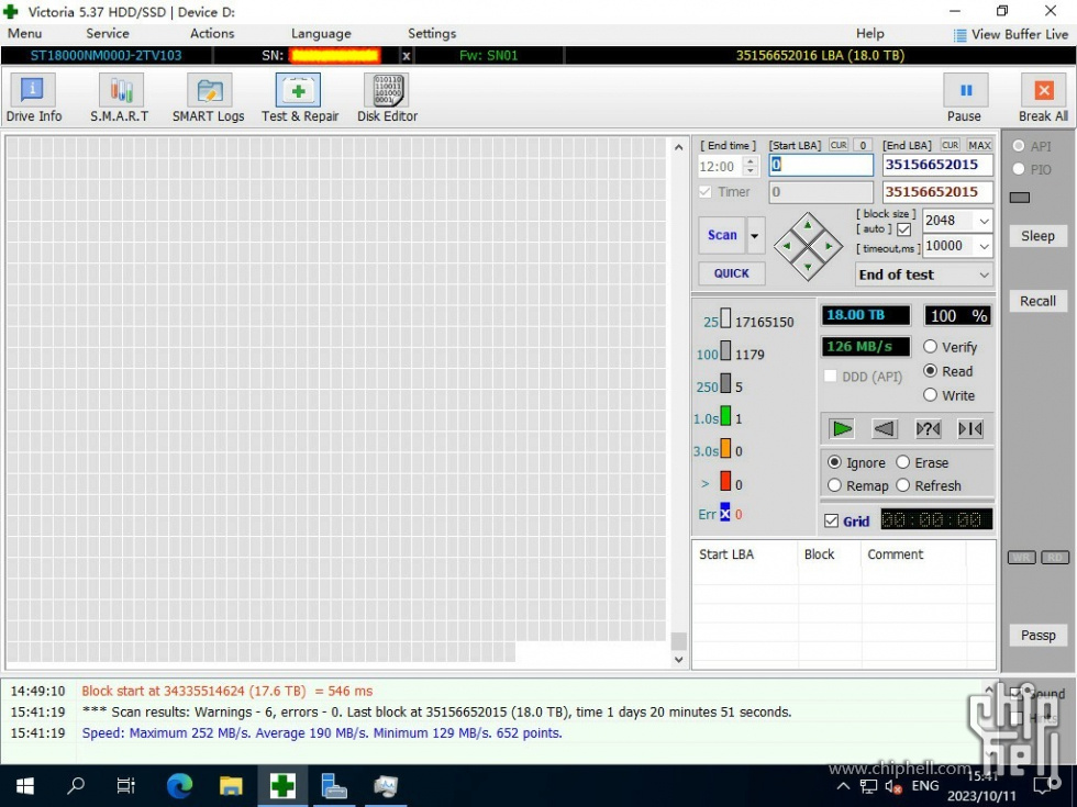

如题。逛海鲜市场时没忍住,又剁了一块,从昨天下午直到刚才差不多24小时的结果如下图。硬件方面我的知识储备不太够用,所以有劳各位大佬帮看下体质,望不吝赐教!先谢过
型号:ST18000NM000J (X18 18TB)

发表于 2023-10-11 16:44 | 显示全部楼层
通电3千小时,还能有这个体质很不错了...那个546ms的我估计也不是坏道,只是卡顿了

感谢大佬。
我其实对慢扫结果感觉上还是满意的,真正有问题的应该是 3.0 以及再往下的那些块,我主要是对 S.M.A.R.T. 中几项黄色的有些疑惑,尤其第一项:Raw read error rate 的那个超大数值...

https://www.bilibili.com/read/cv ... id_from=333.337.0.0
不到绿和以下就没问题,绿得少就复扫一下,我上周买了个MG08就3个绿的,复扫没有就OK

用这软件你的电脑什么都不能干,它对扫块时间的计算方式有问题,你给它暂停一下,暂停多久,所在块的扫描时间就是多久,好块也会变红。
如果扫描过程中因为别的软件干扰到V,或者导致电脑卡顿,那么当时扫到的块也会显示延时增加。

感谢大佬提供的文章!我按其公式换算了下:Dec2Hex(28455994) = 0x000001B2343A。
再取 HEX 值的高 16bit 为错误数 = 0x0000、总读取次数 = 0x01B2343A
嗯嗯,这样一看心里就舒服多了...

感谢提示!第一次用 Victoria,之前还真不知道。
不过这一次扫描真就是新装了台 WinServer 2022 专为给盘扫用的,其余啥也不干
发表于 2023-10-11 21:50 | 显示全部楼层

哇,兄台 Verify, Read, Write 三种都扫了啊,这不得要至少3天!?

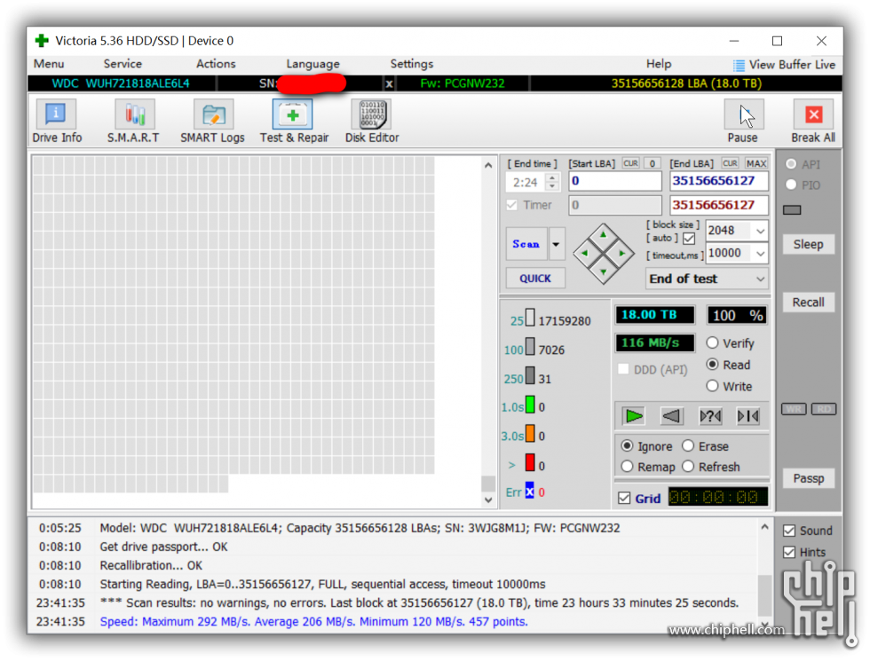

我觉得只要不出现 3s 以及再往上的应该都属于正常吧?不必在意这些细节,最重要的是有官方质保就好
