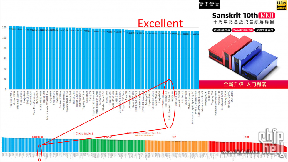

这东西就是个很便宜的7.1环绕声。如果是作为2.0的话那么就很一般,实测数据应该比标称差。
