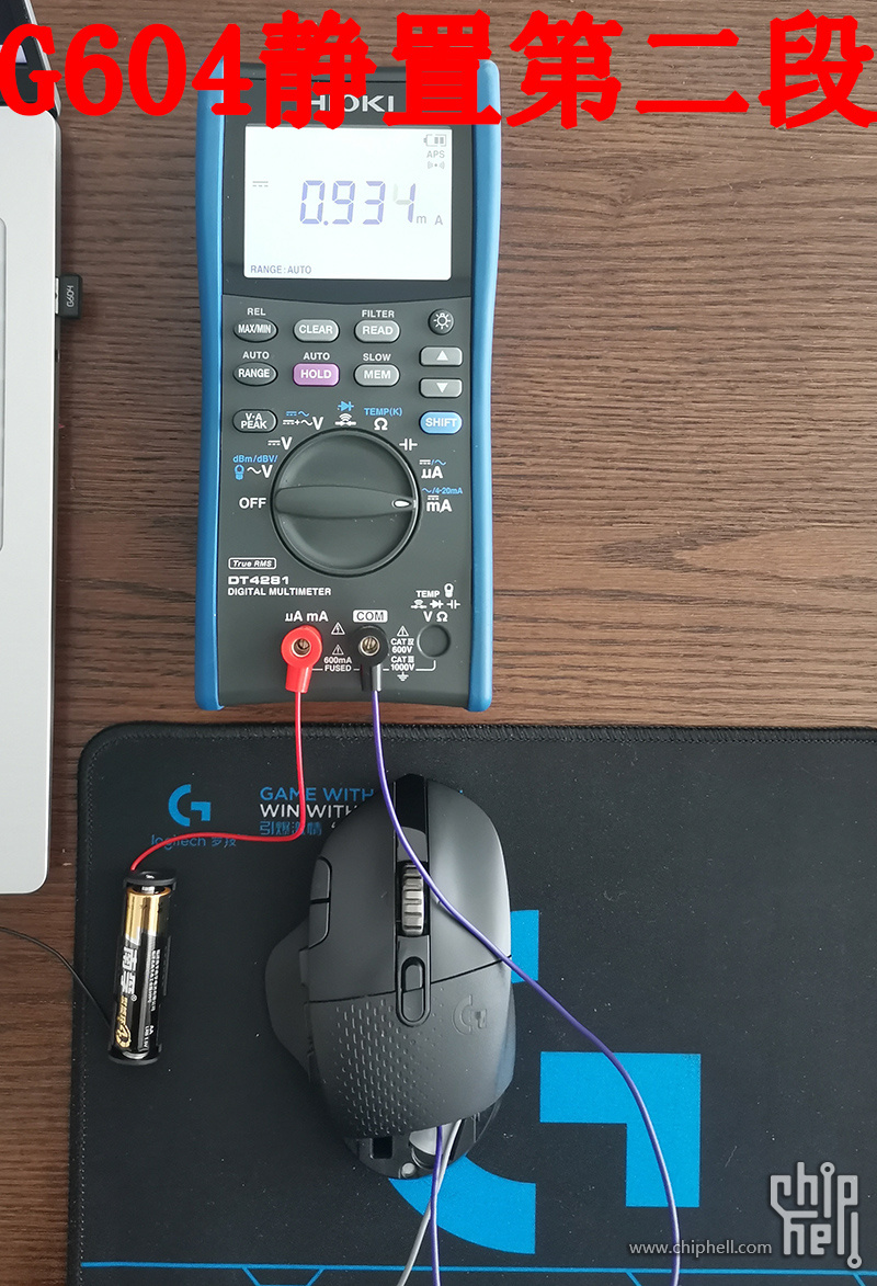

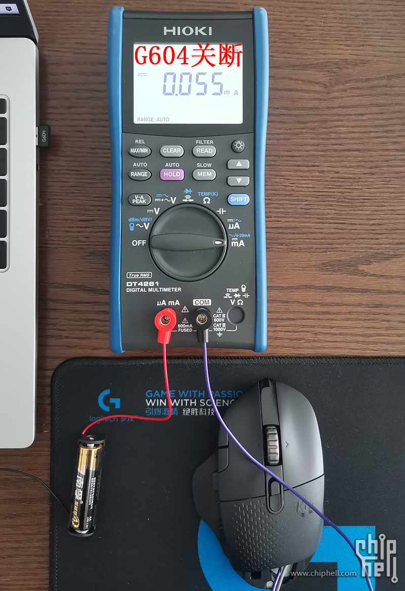

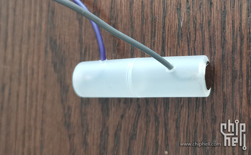

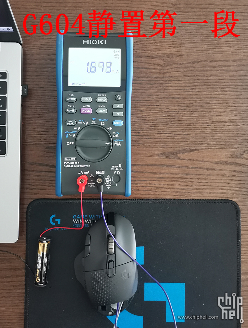

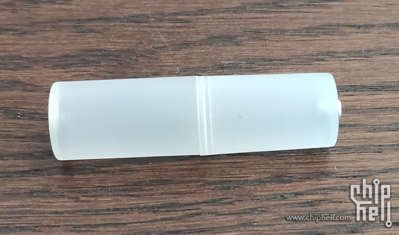

G700S换了G604,用着感觉不错,因为这鼠标省电,就打算用AAA转AA减轻重量,买了几个转接筒,顺便测了下耗电情况
转接筒
打洞焊上线
AA电池仓
连接好
关断状态,55uA的电流,看来用的是软开关
鼠标移动状态(3-4mA)
鼠标滚动状态 (7-8mA+)
鼠标静置
隔10多秒后进入第二阶段
几分钟后进入睡眠状态,基本上就是关断状态
根据以上数据,官方的240小时续航并不吹牛,AA电池2000mAH,就算连续滚动都能200小时以上

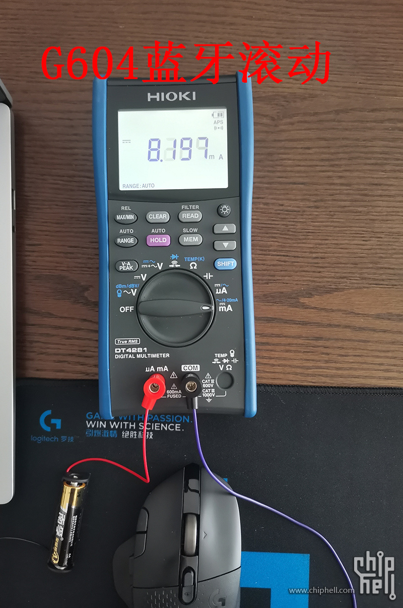

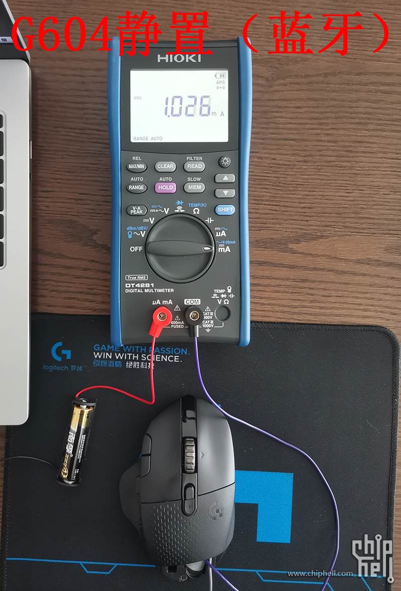

测了下蓝牙模式
蓝牙模式静置,大概是2.4G模式的一半
蓝牙模式移动(2-3mA,比2.4G低了1mA左右)
蓝牙模式滚动 (和2.4G基本一样)
蓝牙模式下静置等了10多分钟,电流始终在1mA上下跳,没有睡眠状态,不知道怎么回事,反正不用蓝牙,就没再深究
按这个数据,蓝牙模式撑5.5个月好像有点问题

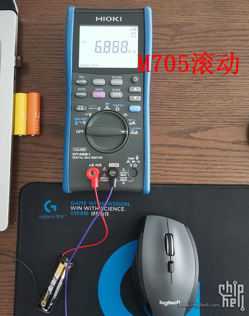

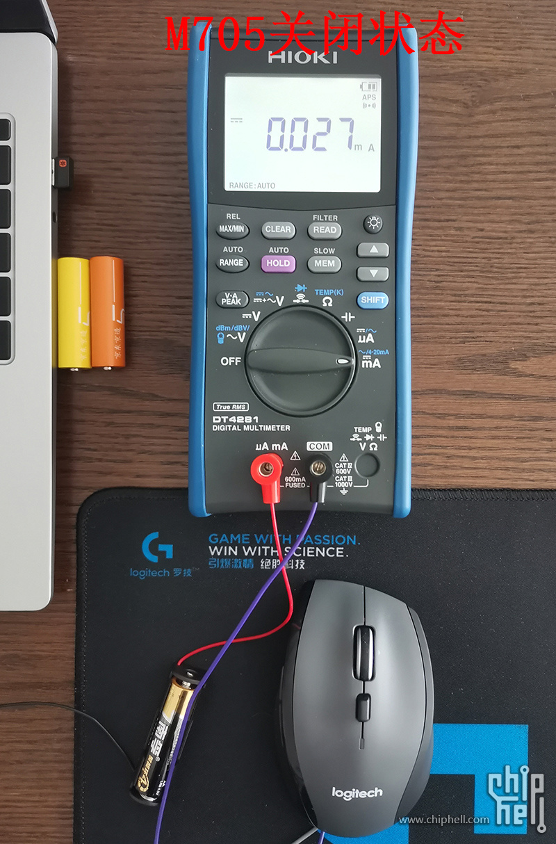

顺便测下省电王M705

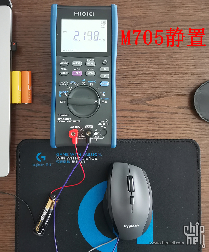

M705关断状态 27uA,也是软开关
M705移动状态  4mA+ ,平均电流超过604
M705滚动 (6-7mA,比604低)
M705静置 ,和604的2.4G差不多
但是M705很快就进入睡眠状态(不到20秒)
看来M705的省电主要是靠快速进入睡眠达成的

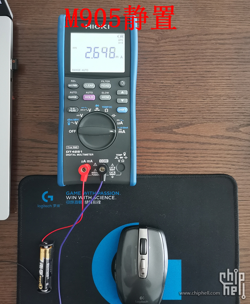

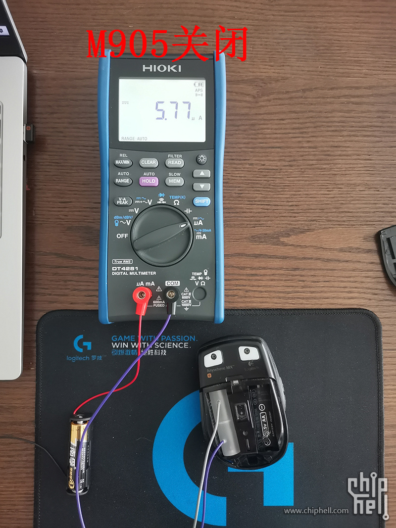

再测下M905
关闭状态 ,不到6uA

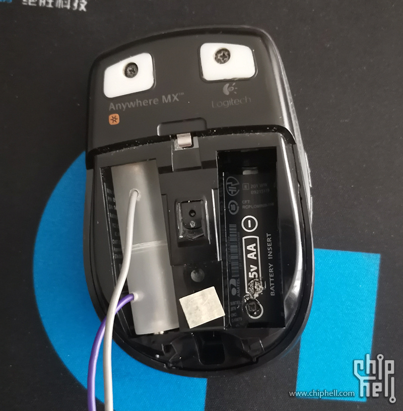

有线,不能盖盖子,贴住开关
静置状态
移动和滚动状态差不多,60几mA,巨大的电流,估计是anywhere能力的需要
睡眠状态,这个电流不算小,也可能再等会儿还有更小的睡眠电流,等了10几分钟没再等
总之M905不省电,两节AA并联也用不了多长时间

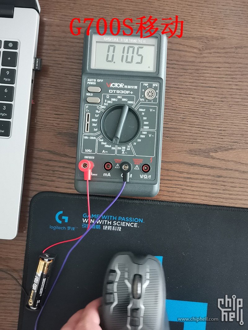

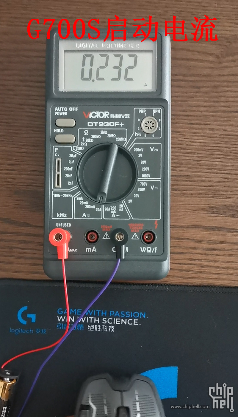

把这套装置弄到G700S上,有75mA电流,但鼠标不工作,短接电流表后G700S正常工作,说明4281的分流电阻影响了G700S(4281的600mA档内阻为1欧),因为4281没有10A档,换了930F+ ,用这个表的20A档测
G700S启动,230mA+,电老虎名副其实
静置 将近70mA
移动和滚动差不多,100mA+
睡眠
G700S没有辱没了电老虎的名头

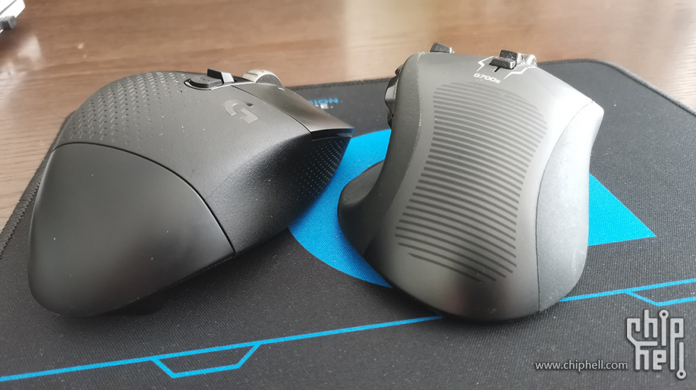

604替换G700/S,手感几乎一样,唯一不爽的就是小指那里空了,有点不习惯
604屁股那里不接地气
这604就是开始看着丑,但越用越顺手,6个侧键,板载内存,续航超长,且随时可更换电池,这么好的鼠标停产了才发现,实在是命好!哈哈

G604就是替换G700S的绝佳鼠标,靠后的4个侧键和G700S的4个侧键用起来的感觉几乎一样,这里说几乎,是因为604后边的那两个侧键按起来比较硬,有响声,这鼠标和G700S使用感觉的主要区别就是小指感觉空了,因为G604右边屁股是翘起来的。还有,如果不用飞轮模式的话,两个鼠标的刻度感有区别,g604的刻度大,用飞轮模式就一样了,而且604的飞轮更重,惯性更大,但总体重量604明显要轻,这也是个优点。续航方面是吊打了。604的主要问题就是中间的胶皮时间长了会脱开
