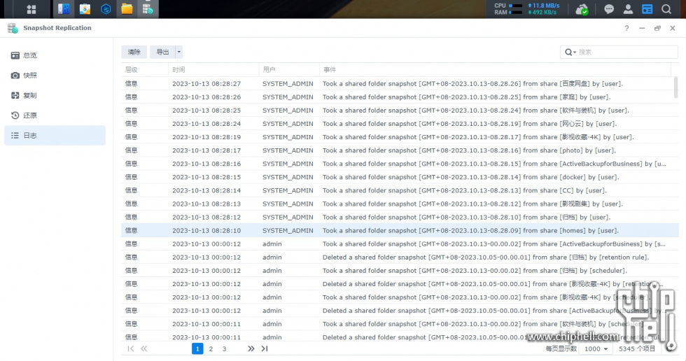

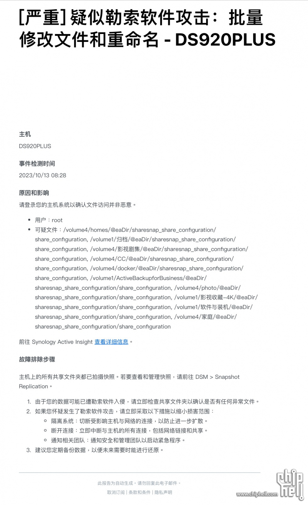

目前已经在软路由里关闭了群晖的5000和5001端口转发,应该就是只能内网使用了。
研究后发现早上8:28手动拍的快照,其实是由Atcive Insight发起的,应该是检测到疑似攻击,自动触发帮全盘做了快照,包括用户没有设置拍快照的文件夹
RT,这个是什么情况,怎么排查?
8:28 由 user手动给全盘拍了个快照
8:29就收到了邮件提醒

没用过群晖,不过上面也提示你了,首先断开互联网、以及内网防止进一步扩大。
建议你先不要关机,另找一台安装有最新杀软的电脑,建议用 Kaspersky,单独用这台电脑联群晖共享扫一下各文件夹看是否有啥问题。若真有问题,就算共享文件中的毒能清干净,但群晖系统本身是否内藏不敢确定的话,建议先将能用的文件通过有最新杀软的电脑悉数备份出来,再重做群晖

root用户就非常可疑了
