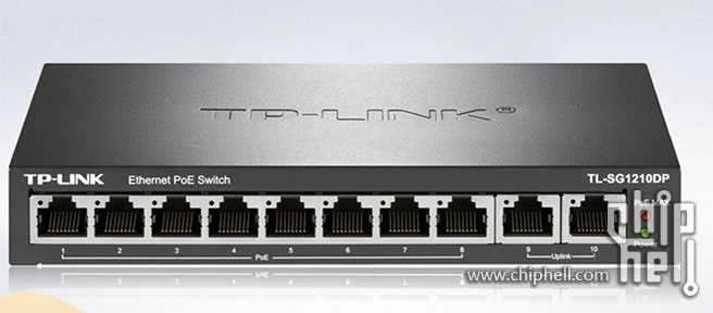

这个有10个口,2个UPLINK口好像不可以当成普通口用吧。

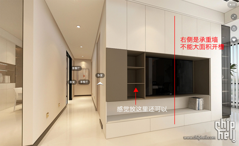

谢谢回复,网络中心节点放这里感觉也可以。弱电箱只放光猫。其余设备全放这里的开放格。

嘿嘿,这里外面的开放格用什么摆件遮挡一下就可以。弱电箱放不下这些东西。
那里不做柜子,放柜式空调。因为客厅大,与阳台也是通的,所以不安中央空调,效果不好。

就不用在电视那面墙上开槽做弱电箱了,直接在电视柜后做满86面板,电视柜一遮也看不到,找个质感适合你家具的功放柜、设备柜,来放路由、光猫、交换机、IPTV机、NAS这类东西,其实也不会不美观的(路由器放柜子最顶上,就不要塞进带玻璃面板的柜子里了,其他都可以塞柜子里)

谢谢您,这位朋友。电视柜那里不做弱电箱,直接放到开放格里还方便折腾。外面用装饰摆件遮挡就行。
