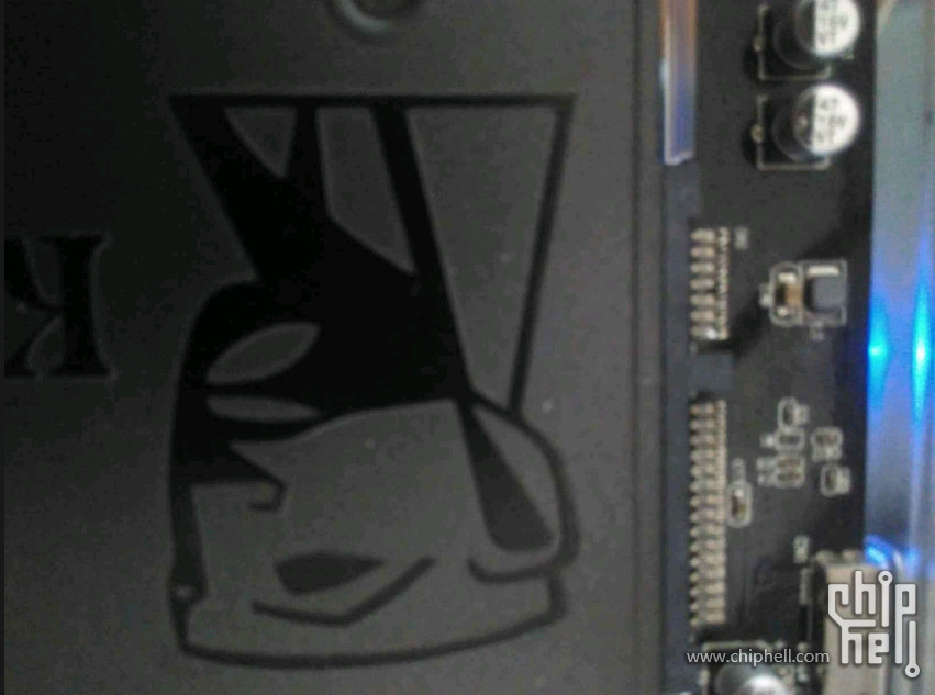

接机械盘一般不会出问题,
接固态盘,经常要插拔好多次才行(包括插拔usb口,和插拔固态盘)
暂时怀疑是接触问题导致的,也许固态盘比机械盘薄一些,接硬盘盒更容易出现接触不良的问题?
各位自己组装移动硬盘,是否也遇到过稳定性不够的情况呢,
你们怎么解决问题的?

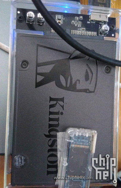

发表于 2023-10-13 11:03 | 显示全部楼层
图片什么都看不出来啊
至少拍个全貌吧
一般这种问题都是USB口供电不足导致的
或者线太差 线阻太大导致的
换USB口
或者换线
 楼主| 发表于 2023-10-13 11:16 | 显示全部楼层

发光那个是透明硬盘盒,带图标哪个是金士顿固态盘
固态盘很省电,应该是接触问题,不是供电问题
发表于 2023-10-13 11:18 | 显示全部楼层
shan2012 发表于 2023-10-13 11:16
发光哪个是透明硬盘盒,呆图标哪个是金士顿固态盘
固态盘很省电,应该是接触问题,不是供电问题 ...
如果是用的很久的C口硬盘盒
把C口的上下两边夹紧点
这种C口很容易松
可以用手试一试C口会不会很松动
发表于 2023-10-13 13:43 | 显示全部楼层
和你同款硬盘盒有两个,固态和机械都用过,没有出过问题,看看是不是SATA接口金手指氧化了
发表于 2023-10-13 13:45 | 显示全部楼层
盒子质量问题。

发表于 2023-10-13 16:13 | 显示全部楼层
不接硬盘直接上机试试,还是不能识别应该是接触问题
发表于 2023-10-13 16:45 来自手机 | 显示全部楼层
可以买usb3转sata线一体的那个,你这个盒子那个microUSB的接口很容易松动。。。
 楼主| 发表于 2023-10-14 18:15 | 显示全部楼层
Doomslang 发表于 2023-10-13 13:43
和你同款硬盘盒有两个,固态和机械都用过,没有出过问题,看看是不是SATA接口金手指氧化了 ...
用橡皮擦过,不知道为何有时还是无法识别,需要重新插拔硬盘sata口和usb口
