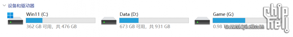

如图。。。。所有文件全显示,全选属性,一共才70多G,这个和平时一样。。。
但是,外面看是红的,总占用107G。。。谁能告诉我去哪里找这莫名奇妙的30G

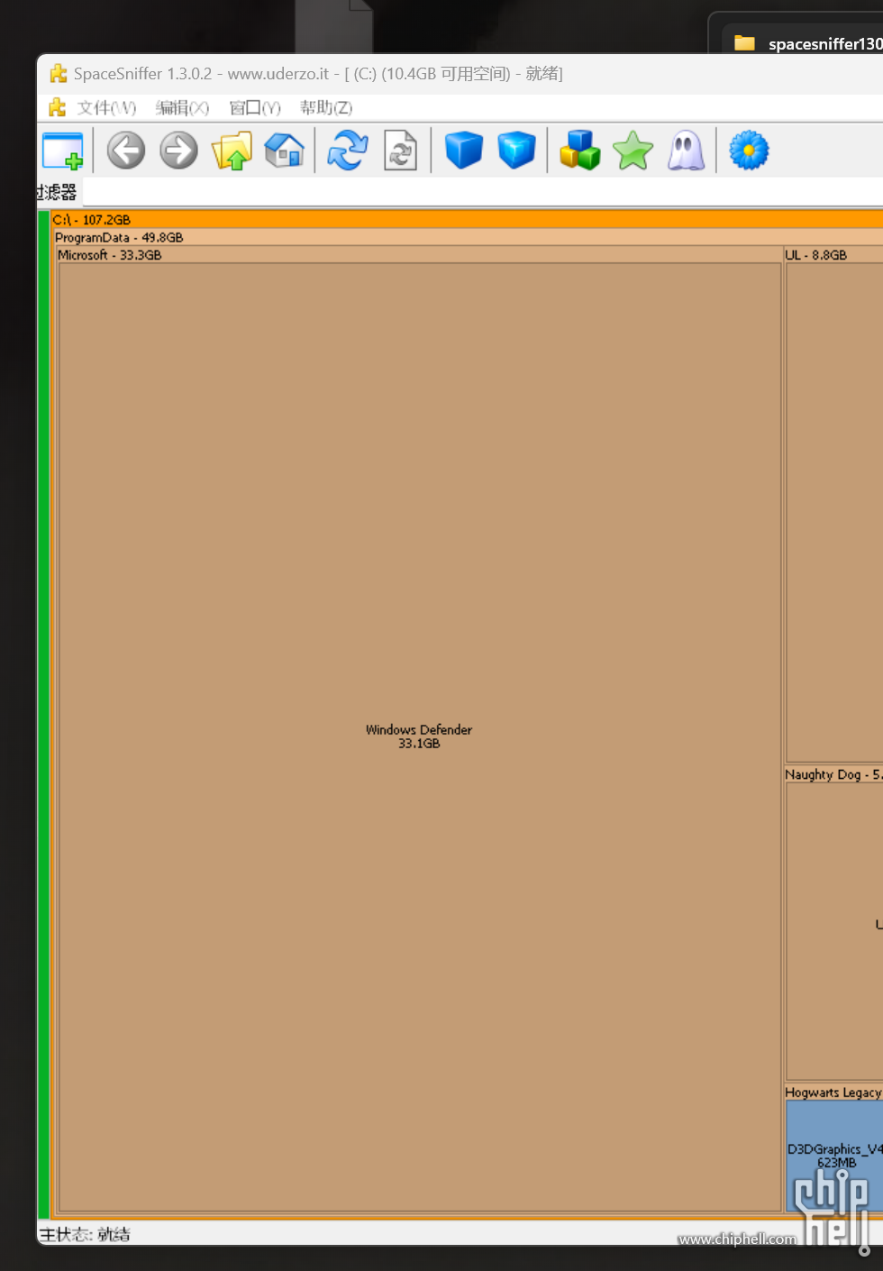

更新,破案了,这个WINDOWS DEFENDER文件夹下面的破玩意要怎么删???

spacesniffer看看呗

 楼主| 发表于 2023-10-15 20:45 | 显示全部楼层
Cloris 发表于 2023-10-15 20:42
计算逻辑不一样
整个分区查看是直接根据分区表中的数据统计
果然,我找到目录了,属性是0,扫描出来33G,请问,要怎么删
发表于 2023-10-15 20:50 | 显示全部楼层
日志?或者隔离文件
发表于 2023-10-15 20:54 | 显示全部楼层
可以先试试管理员权限的cmd/终端, 执行进去查看是具体的文件.
ps: 有个简单的方法, 打开任务管理器
点新建任务, 然后点浏览, 打开的这个浏览文件的资源管理窗口就是拥有管理员权限的.
可以直接点进去高权限的目录, 右下角文件类型选择全部就可以看到所有文件了.
右键直接删除, 不需要提权.

 楼主| 发表于 2023-10-15 20:56 | 显示全部楼层
要SYS权限。。。连打开都不给打开。。。
发表于 2023-10-15 20:57 | 显示全部楼层
system或者trustedinstaller这种特殊权限目录就需要先提权了.
任务管理器的新建浏览是administrator权限
发表于 2023-10-15 21:03 | 显示全部楼层
你去找找windows defender的关闭工具,把这玩意彻底关掉一劳永逸
这个是 WD 隔离的文件
