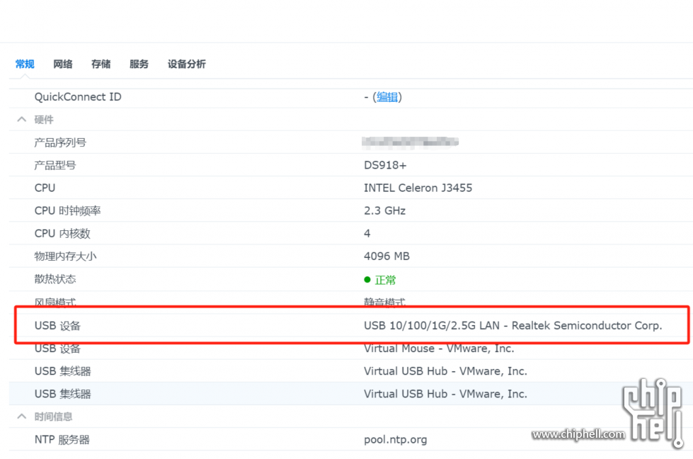

EXSI8.0下虚拟的黑群7.1.1,2.5GUSB网卡是螃蟹8156BG,EXSI里添加USB控制器3.1和USB设备,直通给NAS(原来直通了Sata控制器,所以usb貌似也只能直通给黑群),这个时候EXSI也能认出来是2.5G的网卡。
然后到群晖里安装了BB大神的套件,接上网卡(原来的两条板载千兆继续保留),结果就出现两个问题,一个是套件每次重启需要修复,二是启动后,群晖系统能认到第三块新增的网卡,但是获取不到IP,几秒钟后会有169.254开头的IP,但局域网内其他主机ping不通,即使强制改成静态IP,也ping不通;不过奇怪的是交换机的接口闪灯显示已经有2.5G的连接了。
搞了一天,没搞出来个结果,不知是通病还是哪里设置有问题。

确实没有直通整个控制器,但是其他的虚拟机好像也无法选择添加USB设备,只有DSM可以。进群晖也确实看到了这块网卡……

直通了USB控制器,果然可以了,感谢楼上几位。
不过如果是虚拟的Windows,只需要添加USB设备就可以了,不需要直通整个USB控制器,看来还是群晖的问题。
