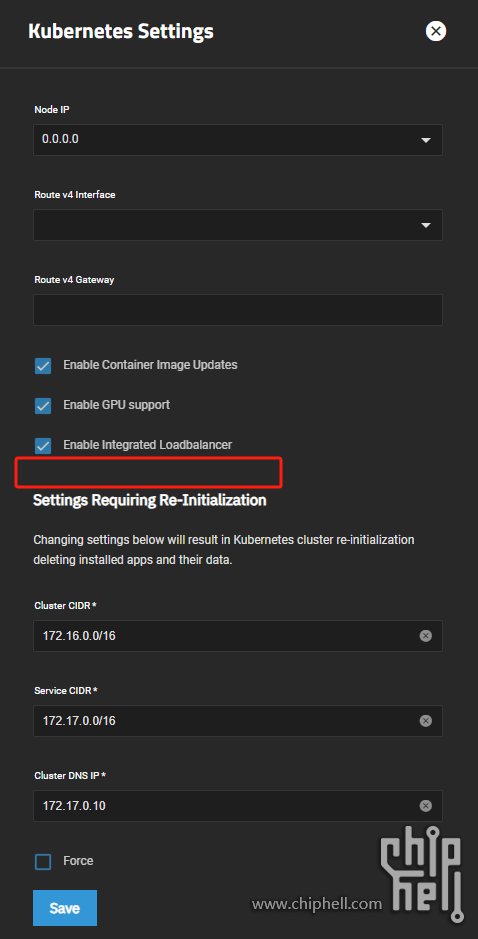

问题二:
TrueNAS的权限(好像叫ACL?)始终搞不懂。
过段时间有可能转WinNAS(server 2019)
请问2019使用LSI 2308阵列卡(直通)软RAID5,如果系统崩溃了需要重装的时候。
怎么把软RAID5的阵列恢复到新装的win server2019呢?

发表于 2023-10-16 16:33 | 显示全部楼层
在docker安全性里面有设置关了就能打开smb共享又能打开docker应用了

发表于 2023-10-16 21:16 | 显示全部楼层
简单,APP里面设置,取消勾选 Enable Host Path Safety Checks

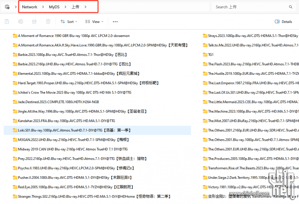

发表于 2023-10-17 01:15 | 显示全部楼层
这是我QB的设置,注意红框,我的Download目录设置项
然后这是SMB的配置,也是同一个目录
然后这是SMB的配置,也是同一个目录
然后这是SMB的配置,也是同一个目录
然后在PC中直接SMB访问
然后在PC中直接SMB访问
然后在PC中直接SMB访问
再来QB确认下,确实是这个Download目录
可以同时是QB的下载目录,也可以SMB出来,我都是一边下载,一边转移到另一台NAS的
至于文件夹同步更是没问题的
发表于 2023-10-17 01:18 | 显示全部楼层
另外,最新的TrueNAS-SCALE-23.10-RC.1中,“Enable Host Path Safety Checks”已经拿掉了
