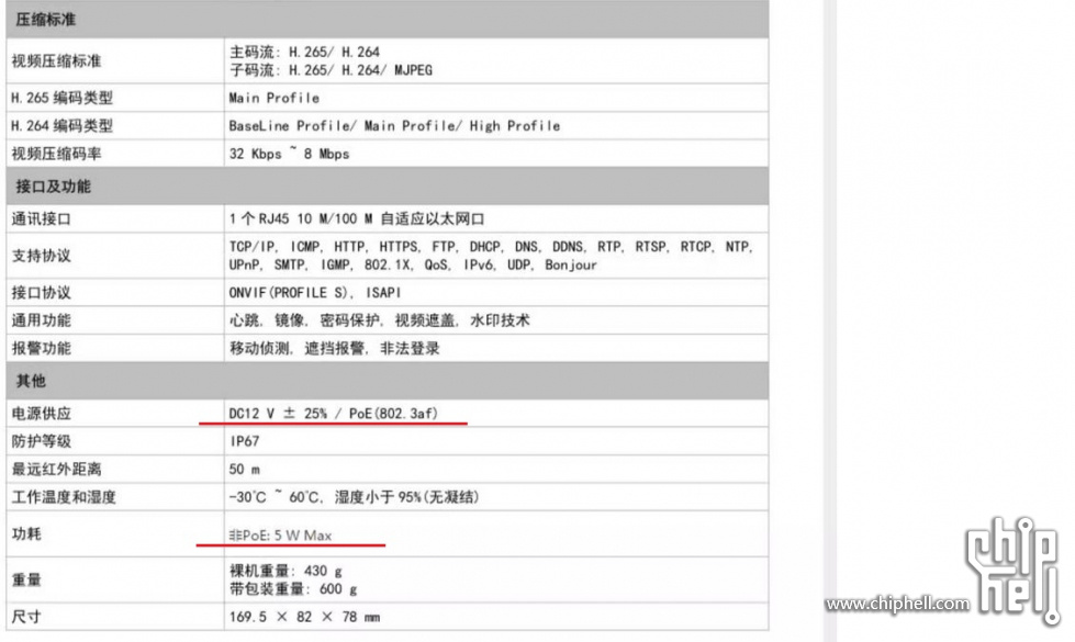

拿一个实际的海康的POE摄像头参数来看(实际普通摄像头基本也就接近这样的参数): 12V供电状态下海康的可以+-25% 也就是12V供电模式的电压范围是9-15V 最大功率只有5W电流大约0.42A 20米铜芯网线0.5线径电阻大约1.8欧姆左右。轻而易举可以达到要求的。

一个人的世界 发表于 2023-10-16 17:57
拿一个实际的海康的POE摄像头参数来看(实际普通摄像头基本也就接近这样的参数): 12V供电状态下海康的可 ...
哥们是专业的
