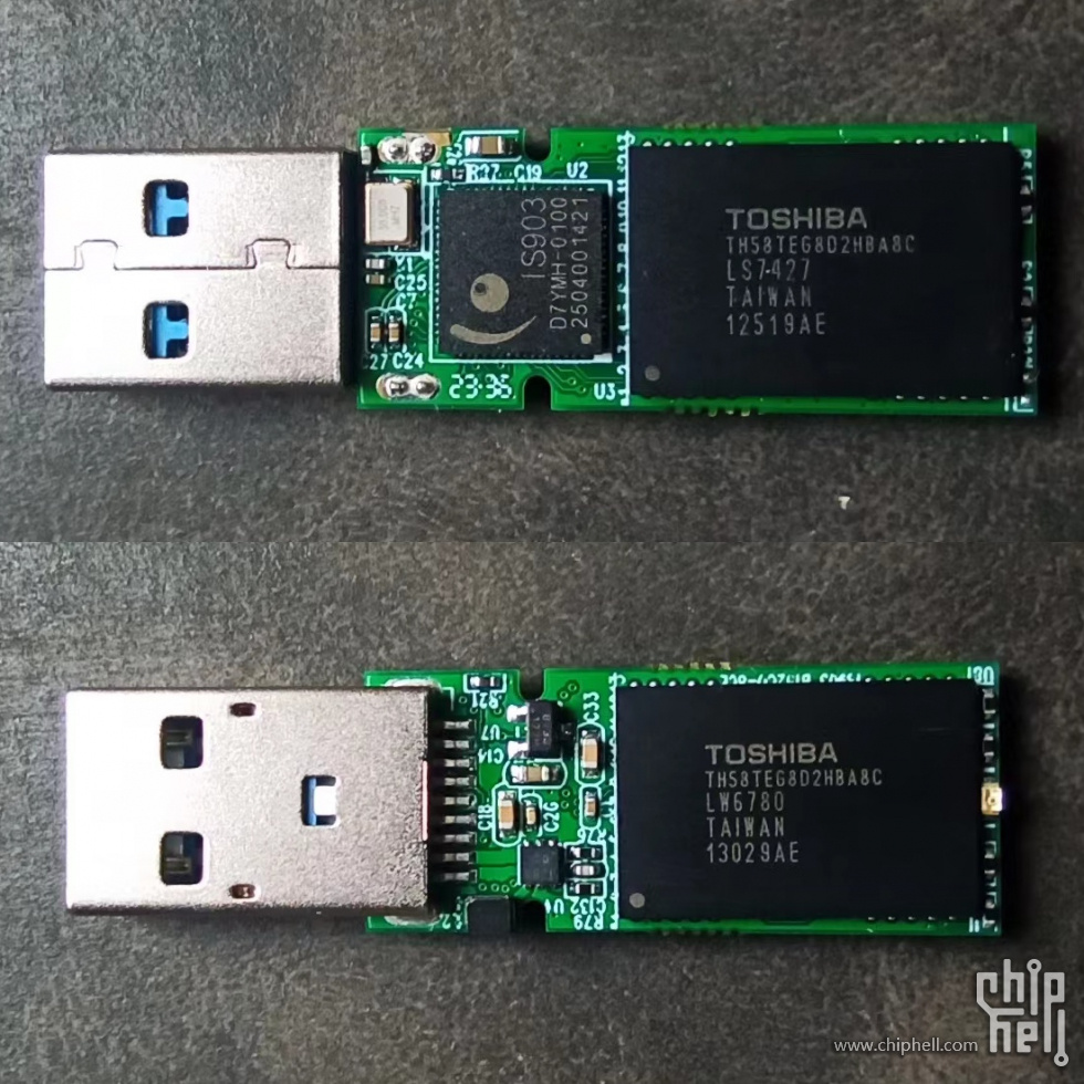

IS903双贴8D2H闪存,闪存颗粒来自老固态拆机,这些老固态容量不大,本身没有什么价值了,只能拆颗粒做优盘。

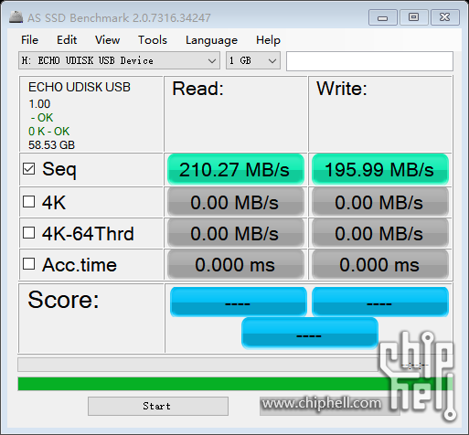

顺序读写差不多200的样子,没有4K,优盘也不需要4K,那是移动硬盘的事情。
速度马马虎虎,体积比较小,凑合用一下。

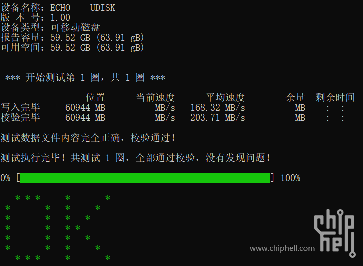

用铝合金外壳散热。优盘主控都是不带热管理的,对于所有USB2.0优盘和部分100MB/s写入速度以内的优盘这个不是问题,写入速度来到200MB/s,全盘写入时热量非常高了,必须增加额外的散热措施,最简单的方法是装到铝合金外壳中,使用散热垫填充闪存和外壳之间的空隙,利用铝合金外壳被动散热。固态优盘都是这么做的。
这是跑圈测速。
