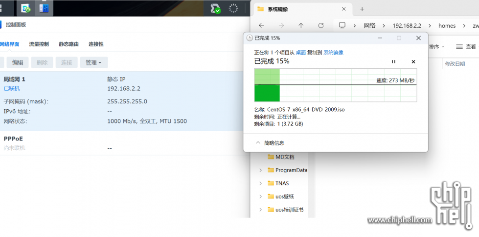

也遇到同样问题,VMware WS安装的群晖7.1.1,虚拟交换机桥接指定万兆网卡,但群晖与宿主之间速度只有千兆,反而跟其它pc之间拷贝速度要快一点(万兆网络),大概200MB/s左右。不知是什么原因?
