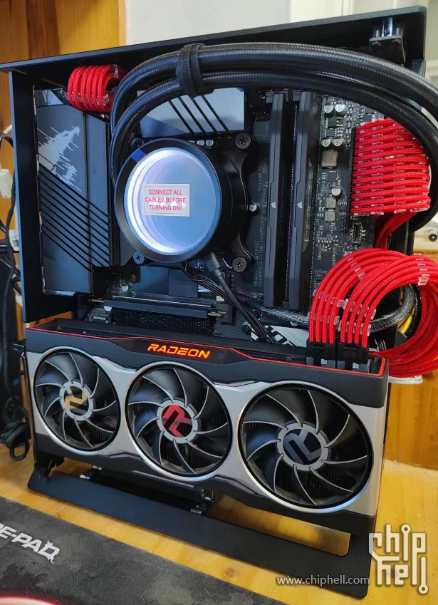

这几年折腾了几台主机,来回换了牙膏厂和农企的平台,各类SSD也用了不少,但总是感觉没有找到心里最合适当系统盘的SSD。
简单说一下我当系统盘用过的SSD吧,SM961 256G、傲腾 900P 280G U.2、现在是三星的PM 1733 3.84T,我很想搞一块傲腾 P4801 375G M.2用,但现在用的主板上没有22110接口,只能安装2280,所以现在考虑搞个达墨的**座 Ultra 640G ,说是啥pSLC的,但也没能拿定主意。
目前我设想的电脑存储搭配是:高性能、小容量 M.2做系统盘,4T容量的M.2做游戏盘,4T容量的SATA SSD存数据,其它的都放在Nas里面。
希望大家能给个推荐。
谢谢!
附上现在主机的照片吧。
 楼主| 发表于 2023-10-19 10:55 | 显示全部楼层
机箱换了XTIA的机架,现在用PCI转接线+转接卡用的三星PM1733,然后感觉太乱了,想换成M.2接口。
