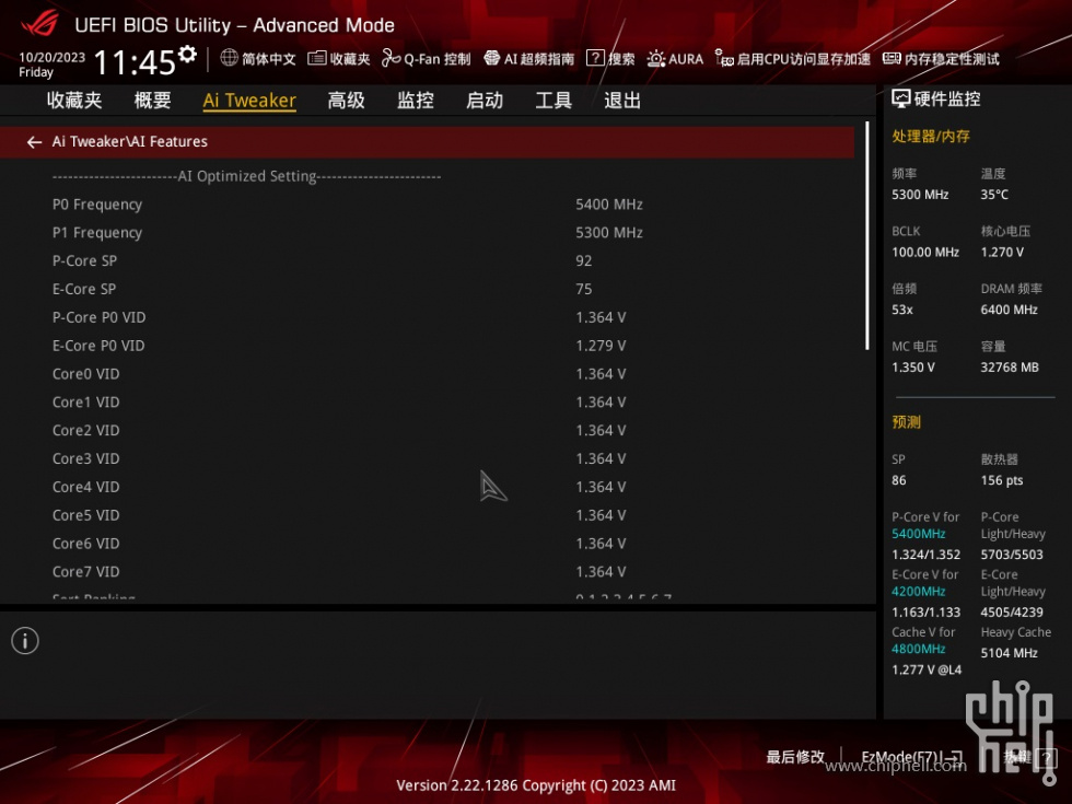

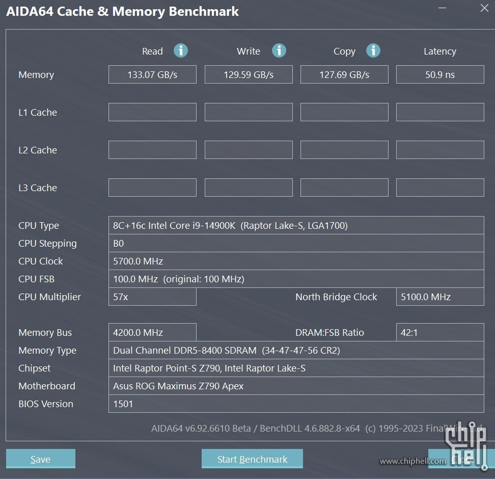

正在用sp94的雷149k,价格不到4500,可以全开5.7 4.5 5.1 内存8400c34过r15,mt 300%,大雕也就多0.1g的大核,但价格贵几千。

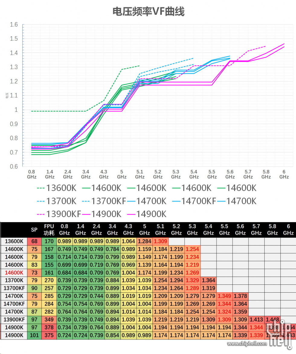

我自己测试 75 sp的14700k 同频电压也要好于90 sp的13700k 不能直接比sp分的

发表于 2023-10-20 15:22 | 显示全部楼层
请问一下,图2中的FPU功耗对应的都是同一行最右最高频率吗?贪心问一下有没有游戏中的功耗数据
发表于 2023-10-20 15:27 | 显示全部楼层
diskon 发表于 2023-10-20 15:22
请问一下,图2中的FPU功耗对应的都是同一行最右最高频率吗?贪心问一下有没有游戏中的功耗数据 ...
我测试是5分钟 2分钟后重置 看平均
游戏基本就是误差了
你应该发大核的SP 而不是整体的SP
68SP的13600K 感觉是天雷了~
发表于 2023-10-20 15:31 | 显示全部楼层
绿茵豪门 发表于 2023-10-20 15:28
你应该发大核的SP 而不是整体的SP
68SP的13600K 感觉是天雷了~
大核sp 和mc有单独一个表
可以看全文 https://www.zhihu.com/question/626356832/answer/3253813768

 楼主| 发表于 2023-10-20 15:36 | 显示全部楼层
当然不是同样SP比,大概是147的加20分≈137体质,但是147的75分已经算是中等偏上体质了,大部分就是70左右啊

全网第一看到13、14代VF表
专业啊
我自己的136雷
5.4 1.34 看来是sp分也是68上下
请问14600的5.4-5.7电压有多少啊?
发表于 2023-10-20 15:40 | 显示全部楼层
cloud 发表于 2023-10-20 15:31
大核sp 和mc有单独一个表
可以看全文 https://www.zhihu.com/question/626356832/answer/3253813768 ...
确实如你所说 14系列的下限高了  但是上限目前看到的样本未必有13代高
我手上的13600KF 117大核 5.1G的VID是1.149(甚至见过单个核心1.129的)
14代也更适合不会超频的小白了

发表于 2023-10-20 15:46 | 显示全部楼层
SaintUMC 发表于 2023-10-20 15:38
全网第一看到13、14代VF表
专业啊
14600k默认就5.3 所以就没这个数据
