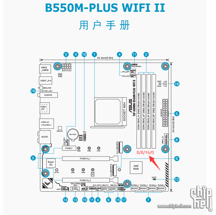

板子是华硕的B550M-plus,
原先有两根8G内存条插1,3槽位双通道,
最近感觉16G有点不够用了,想再买一根16G单条,插在主板上,这样就有8+8+16=32G。
按照上图的方式插可以么,这样的插法系统会不会不稳定?
还是说我索性买两根16G,按照8/16/8/16这样去插内存?

3根没有问题
一个通道上8+8,另一个通道上16完事。依然是双通道。
但是你图上,16建议放在4上。

最多影响一点性能,不能开XMP,不能超内存频率
按你图示的安装,A通道16GB,B通道16GB,应该对性能也没影响。
不会不稳定。

是防止干扰么?让B通道的16G远离A通道

插槽2和4的优先使用。主板一般都有说明的。

还有这板子内存布线是菊花链,双条应该插24而不是13(从靠近CPU一侧为1)

可以的,但是建议8G A1 B1 16G B2 或者 8G A2 B2 16G B1 这样还是双通道

8/8/0/16 或者 0/8/16/8 对么

A通道插16G,B通道插16G就行
8 8 0 16、8 8 16 0、16 0 8 8、0 16 8 8 都行

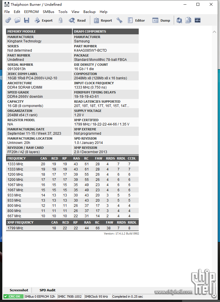

今天新买的黑爵是三星颗粒的,开docp 3600频率秒进系统没问题,原来两根8G的出掉了,闲鱼165包邮

新换的金百达黑爵,3600频率,京东上午下单下午到手,价格330,插到主板上一次点亮,不过颗粒是三星的,估计没法超,就开个XMP默认用了
