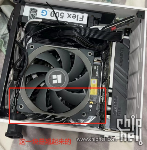

AXP200装rog Z790-I有兼容性问题不?我得AXP120得拆M.2散热片,还挑方向,好装得话我也换AXP200

那可能不行了  我AXP120   散热热管尾端朝着IO面板   散热感觉被主板得盔甲顶起来了  很膈应  换方向超出主板了小机箱又装不下   13600K换别的散热又压不住  很烦

我这机器感觉也就压到180w左右,我还是拿个16025风扇装载axp200上的(银欣的sf160也是刚刚好和ftz01和axp200兼容哈哈哈哈,真的是刚刚好)。我用axp200主要是个情怀而已,论性能估计和axp120半斤八两,我感觉你可以买九州的an600,那个性能和兼容性还可以的。
