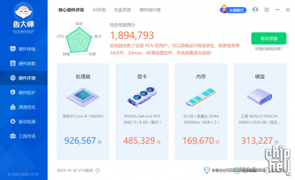

[CPU] Offset = -0.1,90块的单塔压14600KF性能无损

默频不是5300mhz ?
发表于 2023-10-22 23:56 | 显示全部楼层
默认是5.3G啊,
发表于 2023-10-22 23:57 | 显示全部楼层
你的CPU-Z是5.2..
发表于 2023-10-23 00:29 | 显示全部楼层
这不是52倍频么 还差1
发表于 2023-10-23 08:25 | 显示全部楼层

用cpu-z跑下看看,频率无所谓,得分无损就行

补偿-0.1v    性能怎么可能没损失,只是温度表现好一点吧。跑个R23试试

带k的u散热瓶颈的情况下-0.1性能是不降反升的,但是-0.1估计r15都跑不了几圈,除非主板默认就给了高余量大,然后降了电压再给高防掉压L7,L8也属于自己骗自己
