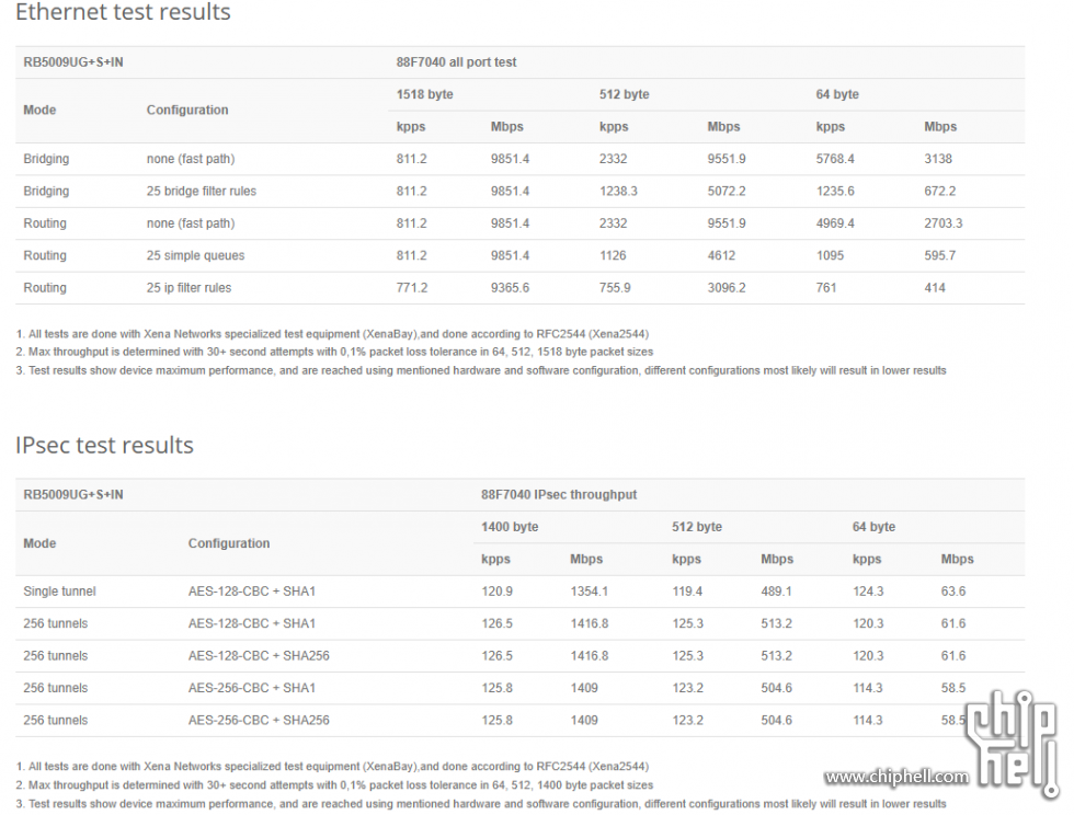

双11准备入坑买个Mikrotik RB5009UG+S+IN作主路由,因为家里有服务器需要跑些业务,不知这款硬软路由的包转发率和数据吞吐量能达到多少,对于新手来说需要注意些什么呢?听说之前出厂带的固件有很多BUG,后来修复了。那么现在到手后更新到哪个版本最稳定呢?

 楼主| 发表于 2023-10-23 17:45 | 显示全部楼层
 楼主| 发表于 2023-10-23 17:47 | 显示全部楼层

发表于 2023-10-24 14:42 | 显示全部楼层
大佬请教一下 这个指标怎么看够不够用?
发表于 2023-10-24 14:48 | 显示全部楼层

 楼主| 发表于 2023-10-24 15:44 | 显示全部楼层

 楼主| 发表于 2023-10-24 15:53 | 显示全部楼层
Ownab 发表于 2023-10-24 14:42
大佬请教一下 这个指标怎么看够不够用?
菜鸟一枚,我还想请教你这些数据怎么解读呢。不过我清楚地知道自己要跑的业务量,性能数据足足有余,如果你非要衡量个指标的话,可以和思科华为的中低端企业级路由器产品比对一下数值大小
发表于 2023-10-24 16:01 | 显示全部楼层
参数看看就好,官方的测试既不做NAT也不走PPPOE,和实际使用场景差的太远,只适合机器之间比较而无实际应用参考意义。

 楼主| 发表于 2023-10-24 17:49 | 显示全部楼层
rx_78gp02a 发表于 2023-10-24 16:01
参数看看就好,官方的测试既不做NAT也不走PPPOE,和实际使用场景差的太远,只适合机器之间比较而无实际应用 ...
那思科华为的企业级路由器参数有实际参考意义吗?
