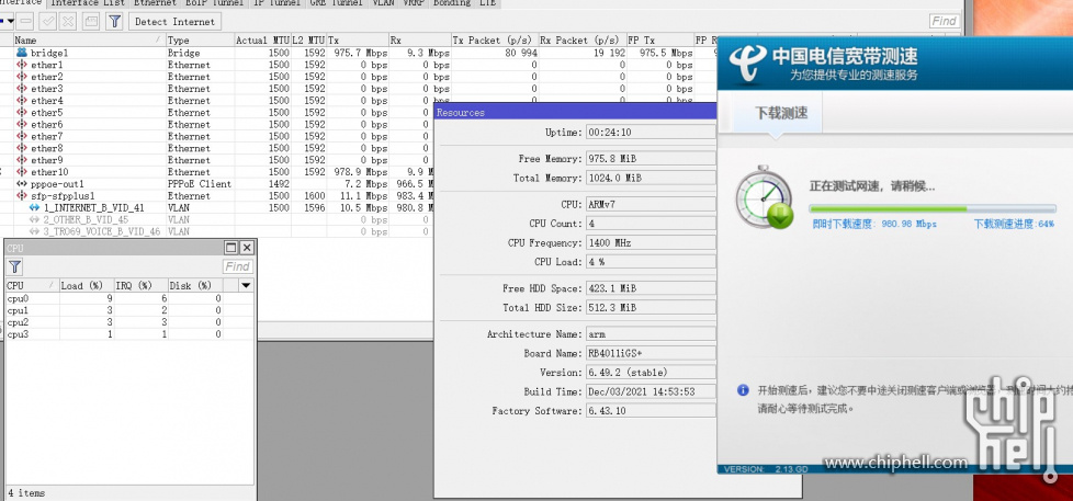

只想说,这些数据就是一个参考,不同的环境,不同的终端,不同的ISP网络,都有不同的参数。我只跑带宽,1Gbps的PPPOE,CPU占比在30%左右,在一个帖子里面发过一个截图。
https://www.chiphell.com/thread-2555506-3-1.html

5009跑pppoe的确优化不佳,同样测试情况下RB4011跑满千兆 CPU资源占用才4%

发表于 2023-10-30 18:14 | 显示全部楼层
你还是先把fasttrack给disable再说吧。

发表于 2023-10-31 10:19 | 显示全部楼层
有意思
发表于 2023-10-31 10:24 | 显示全部楼层
的确是原因之一,性能相差10%
发表于 2023-10-31 10:26 | 显示全部楼层
有意思 ...
所以嘛,,,你的速度上1Gbps,CPU还是2%左右,那只能说是fasttrack了。
