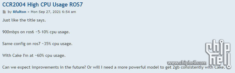

官方也刚说明7.9之后有些架构会有一核有难众核围观问题,按说的意思,刚发布的7.12 rc4应该解决了这个问题。
不过按照Mikrotik的尿性,这个版本解决的问题,不保证后面版本也能解决,V7整个进程就是不停地解决bug和制造更多的bug,更新日志放一起看跟迷宫一样。
好在我的功能需求不复杂,V7拉胯影响没那么大。还是希望这个比较异类的开发和发布模式,迟早能有一个真正的稳定版出来吧。

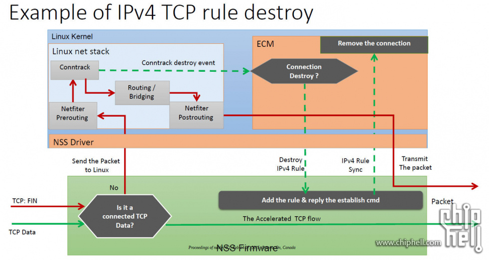

不能单看CPU的占用率来判断硬件加速是否生效,实现决定了软件参与的程度。
以高通NSS加速为例:
红色路径所示,新连接进入加速器匹配不到规则,转入linux核心进行软处理,完成握手和防火墙过滤后,如果能够被加速,则在加速器里添加映射规则,后续接收到的数据匹配到源目标地址在加速器规则内,数据直接由加速器转发,不再经过LINUX内核。
接收到FIN关闭连接请求,同样转入LINUX核心进行软处理,同时注销掉加速器内对应的规则。
不能加速的流量同样由CPU处理,比如ARP 、 ICMP、不支持加速的**流量等。
硬件加速不是加速整个链路,只对已经建立完的连接加速;并发、防火墙、TCP握手依旧依赖CPU性能,数据进出加速器、网卡也需要CPU参与搬运。
我认为CPU减负空余出来的性能主要是为了无线,无线有大量加密和交互逻辑,还有各种软队列,速率也越来越快;无线和系统之间是软桥接,支持加速的方案并不多,基本全程由CPU参与。据说博通的WIFI已经是软件无线电的模式,前端只是物理层芯片,所有协议是软件定义,升级固件即可修正bug,在协议不完善时推广市场有很大的优势。
体感是综合指标,毕竟我们用的都是容损网络,内网存在资源抢夺,运营商、服务商对线路做了QOS,跨域访问也存在资源抢夺;如何在有限资源内做合理的分配才是最重要的。你在看小视频,同伴在疯狂的下BT下迅雷,带宽满载导致关键时刻视频卡住了,体验十分糟糕;转发性能≠用户体验,运营商才是最大的短板。

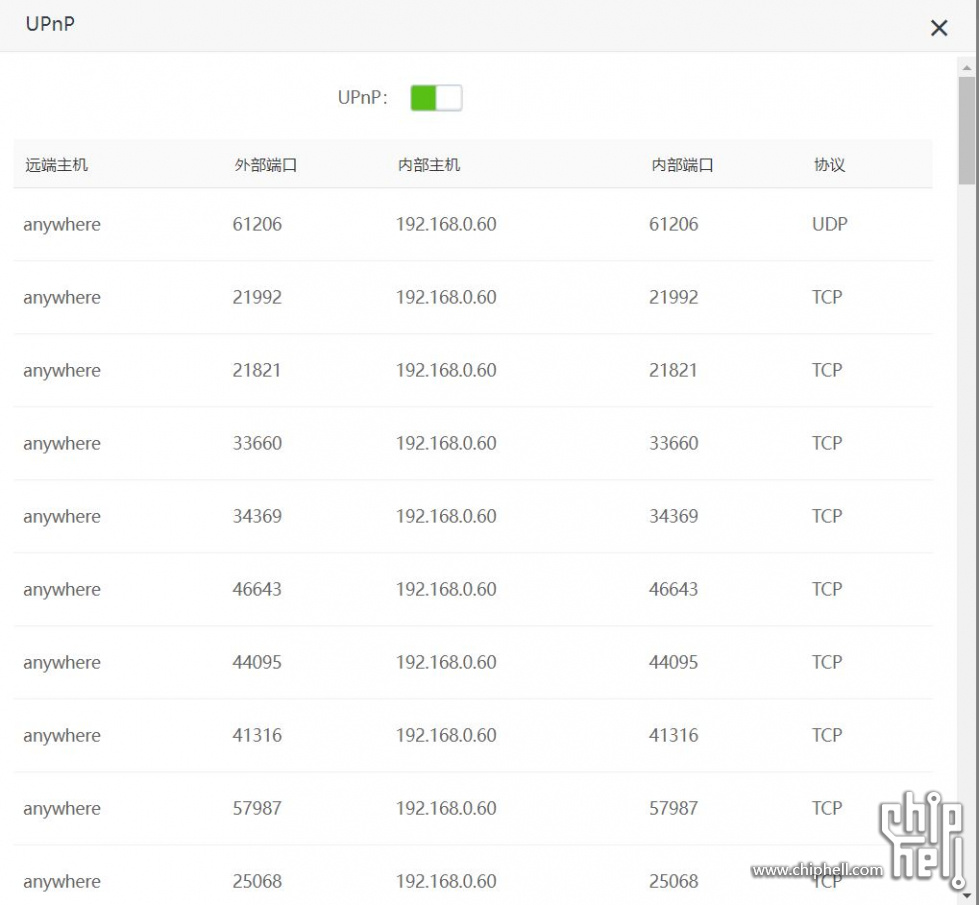

我这个需求一直没有说透是怕被封帖,其实就是内网有一台Windows服务器,Hyper-V里跑了个x86网心云虚拟机,之前的设置是腾达AC9路由器开了UPnP,所以什么都不用管就自动穿透了,打开路由器的UPnP视图可以看到以下动态更新的列表,每条链接的远程和本地端口都是一一对应的,貌似端口也是不确定的,而且远程IP显示的是任意,这个如果拿到ROS上该怎么配置呢?
发表于 2023-11-6 17:53 | 显示全部楼层
红色狂想 发表于 2023-11-6 17:42
我这个需求一直没有说透是怕被封帖,其实就是内网有一台Windows服务器,Hyper-V里跑了个x86网心云虚拟机 ...
这种问题就回答不了了,可能开这种服务的话,老老实实开UPNP,安全性已经是次要的了。
硬要转发,你可以了解一下端口范围,假设肯定是五位数端口号,可以直接转发一个端口范围 Dst Ports: 10000-65535。
