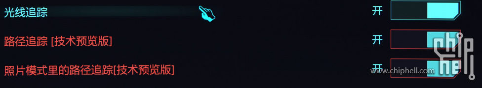

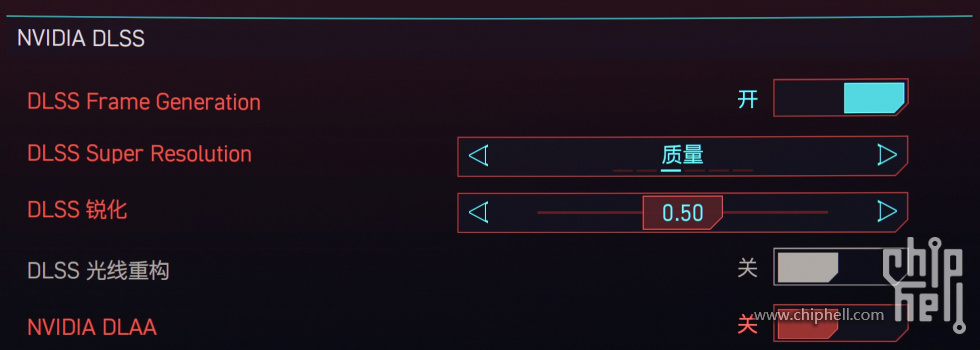

这个光线重构为啥是灰色的不能开。。。
然后DLSS超分辨率和DLAA冲突,开一个只能关另一个;
最上面那个是DLSS 3.5的意思吗?
看不懂看不懂。。。求教求教

光线重构只有在开启路径追踪的情况下才能打开
DLAA是原生分辨率当然不能同时和DLSS开,其实DLSS本身就带有DLAA了,只不过不是原生分辨率
第一个选项是插帧
另外路径追踪太吃性能,4090想4K分辨率玩的舒服至少得DLSS平衡+帧生成,显卡不是很高不推荐开,普通光追即可

那最新的3.5是哪个选项啊?

reinhard_x 发表于 2023-10-23 21:37
那最新的3.5是哪个选项啊?
DLSS光线重构这个就是3.5
那最新的3.5是哪个选项啊?
老黄所谓3.5就是新增了那个光线重构功能,但是必须开了路径追踪才能开启
那最新的3.5是哪个选项啊?
"DLSS光线重构"=DLSS3.5
第一项=DLSS3插帧
第二项=DLSS2超分辨率
DLAA=不降原生分辨率的DLSS2
 楼主| 发表于 2023-10-23 21:50 | 显示全部楼层
atiufo 发表于 2023-10-23 21:43
"DLSS光线重构"=DLSS3.5
第一项=DLSS3插帧
第二项=DLSS2超分辨率
那最佳画面是开哪几个啊?
发表于 2023-10-23 21:52 | 显示全部楼层
reinhard_x 发表于 2023-10-23 21:50
那最佳画面是开哪几个啊?
只开路径追踪和光线重构其他全关

发表于 2023-10-23 22:03 | 显示全部楼层
那最佳画面是开哪几个啊?
最佳画面?那就开路径追踪(游戏里应该叫全景光追)+DLSS光线重构+DLAA,其他的关,4K下4090的帧数应该不是很令人愉悦,需要眨眼补帧
从实际游玩角度看的话参考8楼的设置,路径追踪+DLSS光线重构+DLSS3+DLSS2质量档
 楼主| 发表于 2023-10-24 20:19 | 显示全部楼层
DLAA是原生分辨率当然不能同时和DLSS开,其实DLSS本身就带有 ...
大佬我下面全开了,上面重构还是灰色的咋弄啊
发表于 2023-10-24 23:17 | 显示全部楼层
你是啥卡,难道驱动没更新?不应该啊,2080TI都能开
发表于 2023-10-24 23:21 | 显示全部楼层
更新驱动~~~~~~~
 楼主| 发表于 2023-10-25 07:13 来自手机 | 显示全部楼层
4090,536.99驱动
发表于 2023-10-25 07:24 来自手机 | 显示全部楼层
reinhard_x 发表于 2023-10-25 07:13
4090,536.99驱动
更新驱动 这个不支持
 楼主| 发表于 2023-10-25 08:19 | 显示全部楼层
绿茵豪门 发表于 2023-10-25 07:24
更新驱动 这个不支持
哪个版本稳定点啊,之前更过537的结果经常拖桌面图标卡顿又降回去了
发表于 2023-10-25 08:24 | 显示全部楼层
DDU 以后再重新装
我基本新驱动都更新的 没出撒问题

4090 应该是 fg 开  dlss 质量   然后rr 开 路径追踪开  这样  如果觉得帧数低可以再把dlss 调低一档 但是会糊

尴尬,更新到545,重构可以开了,垂直同步又灰了。。。。大爷的。。。。
发表于 2023-10-26 09:15 | 显示全部楼层
reinhard_x 发表于 2023-10-26 09:12
尴尬,更新到545,重构可以开了,垂直同步又灰了。。。。大爷的。。。。 ...
有插帧就不能开垂直同步啊
发表于 2023-10-26 10:19 | 显示全部楼层
ricercar 发表于 2023-10-25 10:34
4080开路径追踪+光线重构+帧生成+自动DLSS,4K7、80帧有的,关闭帧生成能有50帧 ...
不要开自动dlss,自动dlss就是性能dlss,画面实在是太糊了。
我尝试4080在4k+全高+路径追踪+光线重构+平衡dlss下,基本能够达到60帧以上,个别复杂场景,比如丽姿酒吧、日本街游行那段,会降到40多帧。
但是,反复对比下,还是不如关了路径追踪,开变态光线追踪舒服,画面噪点也是开了路径追踪明显变多,整个画面延迟也感觉变得更大,不知道是不是和帧生成时间有关系。
总之,挣扎了一阵子后,还是老老实实用变态光线追踪玩了。
