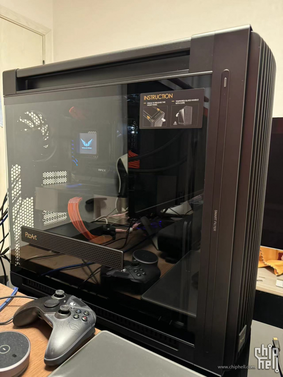

机箱整个外观语言设计到手不得不说确实很赞,包括各种小细节做的也很人性化
上个成品图
配置的话790黑APEX,公版4090  配上这个箱子  我觉得称之为西装暴徒一点不过分

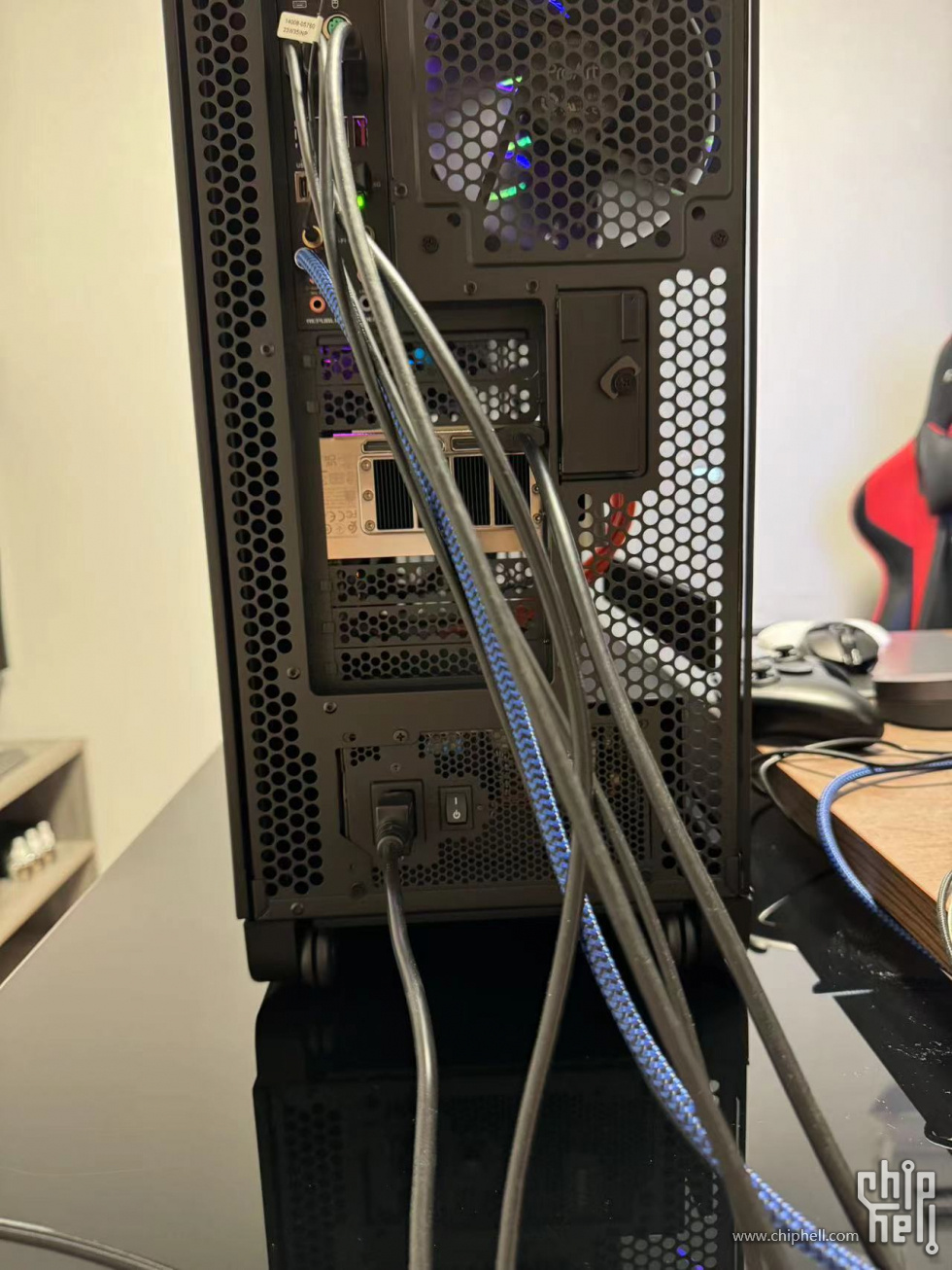

2.侧板合不拢
自己看图吧
注意左边那个侧板  对比一下右边那个侧板  两个侧板结构是一样的   你们可以看下左侧那个缝隙有多大
反复排查过了   和里面的线没关系  就是做工有公差  而且比较离谱的是侧板装进去上边还会和顶盖打架  需要大力压一下  反正就是很无语

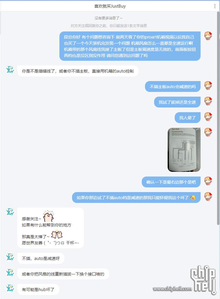

3.机箱HUB到手坏  风扇定死了全速无法调节(更新  此条貌似找到了原因  存疑待排除)
这个问题是最严重的   整个机箱3把扇子只要开机就是全速  调速线接了主板  主板也能看到转速并且调速  但就是不生效
机箱顶部有全速和手动切换按钮  但是我不管怎么按切换  都是全速  完全就是失效的
关于这个我还请教了段总   确定了是HUB坏了
更新:经过楼里面有个兄弟提醒说APEX主板有好多全速接口  怀疑是我插错了
我根本就没想到APEX会有这种接口  还不少
马上就去查阅了说明书
果然有一半接口都是全速口   并且我昨天测试的两个口都是属于全速口
真是无语
所以更新一下此条存疑   现在人在公司没法测试  下班后第一时间测试如果真的是这样会第一时间更新
现在我的心情很复杂  本来这玩意拆装一次真的就很费神   昨天联系了京东我要求换货他们说机箱只能换零件不能整体换要么退
关键这玩意现在全网还缺货  我拆了都没有箱子用  不拆吧手上这个是在太次了完全没法说服自己  难受
奉劝各位建议观望  箱子设计是好    品控真的有大问题

Fan hub 出來的測速線要插在主板上,不插絕對是全速轉。
因為你用的是APEX主板,APEX主板多數PWM 是提供全速插座。
請看把測速線插在可以控轉速的PWM座
